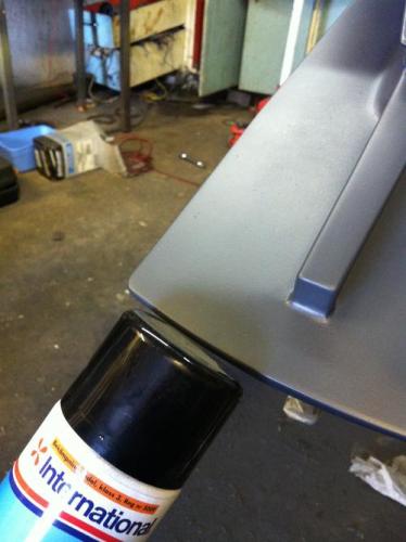

Swebreeze 0 Postad 16 Maj , 2012 Slinker in en fråga på denna tråd... Har nyss slipat och lackat drevet med Trilux drev och propellerfärg, vilket vart jättefint bortsett från att färgen inte alls vart svart utan grå trots att det står svart på burken.(Kommer att ringa och klaga på detta och hoppas på kompensation då man trots allt lagt ner massor med tid och pengar på detta) Så nu överväger jag att lacka om det med en grundfärg samt 2k svart. Men innehåller triluxfärgen något konstigt ämne som gör att inte vanlig grundfärg/2k lack fäster på detta nu så att jag måste göra om allt grundarbete? Dela detta inlägg Länk till inlägg Dela på andra webbplatser
pismo 12 Postad 17 Maj , 2012 Blev själv förvånad idag när jag lackade drevet, att kulören var grå. //Peter Dela detta inlägg Länk till inlägg Dela på andra webbplatser
