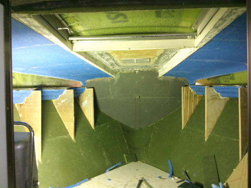

Konstruktionshjälp med isolering skrov-däck
Finns det någon här på MG som har tips om hur man på bästa sätt isolerar området i skarven mellan skrov och däck?
Skall man fylla hela utrymmet eller bara isolera mot utsidan och med vad/hur?
Vi bygger en halvfabrikat av en  Diva 38.2 som vi vill kunna utnyttja större delen av året i vårt kalla klimat så syftet är att försöka bygga bort alla kondensrisksområden redan nu.
Kolla på www.meadiva.se om ni vill se mer om bygget!
Bifogar en principskiss på hur det ser ut, det är den delen som består av enkellaminat som vi behöver göra något åt.

Fyll utrymmet med liggunderlag. Billigast på Ö&B. Limma så går det att riva bort om du behöver det i framtiden.
Har sett att en del rekomenderar det, har du erfranhet om det håller över tid? dvs låååång tid?
/Tobias
Bilden jag visade i mitt förra inlägg är från den 3;E båten jag isolerade på det sättet. Om du kollar på min blogg under februari 2010 och frammåt finns det en del inlägg om det jobbet.
Den första båten jag använde liggunderlag som isolering, min havsfidar, hade jag i 10 år. Under de 10 åren märkte jag inte  något problem.

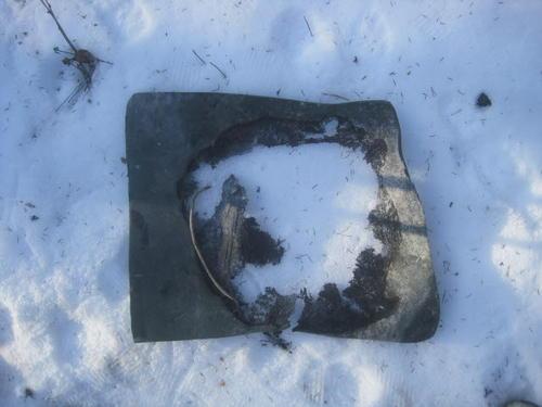

Det var ju både snö och kallt några dar. -11,5 som värst en morgonen. Fast den morgon väntade jag länge innan jag gick ut. Tinade bort snön genom att elda i två eldkorgar (det värmde lite också) och för att inte frysa rumpan av mig hade jag en bit liggunderlag och en gammal samfilad båtkudde, som jag satt på.
Vid ett tillfälle låg liggunderlagsbiten med båtkudden ovan på ca 3 meter från den ena eldkorgen. Hade en del tort spill av råsspont som jag eldade med. La råspont  i eldkorgen och gick in ock tog en paus. När jag kom ut igen efter nån timma var båtkudden borta. Av liggunderlaget var det som fanns på utsidan av båtkudden helt intakt, medan det som båtkudden låg på var smält. Det enda spår av båtkudden av ett av snörena runt.
Troligtvis har det kommit en eller flera gnistor från min öppna eld tre meter bort och båtkudden har tagit eld. De är ju i så fall livsfarliga om de är så lättantänliga. Jag har i alla fall massvis sådana.
Har ju isolerat båten med liggunderlag och nog haft tanken att jag dragit in en potesiell brandfara i båten, men så är det tydligen inte. Liggunderlaget har bara smält precis där en brinnande båtkudde legar tätt ovanpå.
Bifogad bild visar liggunderlaget efter branden. Dessvärre tänkte jag inte på att ta kort direkt utan använde resterna att sitta på ett tag - ihopkmölad. Hade inget annat lämpligt tillgänglig

Det växer fram en plan, skall nog testa med liggunderlag som limmas på med början i toppen och sedan kanterna och sist under däck. På så vis blir det utrymme för en eller kanske två kabelslangar.
En nackdel är att mantågstöttorna kommer ner i det utrymmet vilket stör kablarna.
Finns det risk att liggunderlag tar till sig vatten på något vis, materialet skall enligt specen kallas för Polyetencellplast och är 14 mm tjockt.
/Tobias
