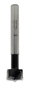

Klas66 1 Postad 6 April , 2012 Hej Jag håller på att lägga ny teak i sittbrunnen på min segelbåt. Har testat med några provbitar att borra upp skruvhål för att försänka skruven och sen dra i en teakplugg (diam 10 mm), men jag får det inte så snyggt som jag vill, det vill inte bli ett så runt och lagom stort hål som pluggen snyggt fyller upp. Har provat med både vanliga borr (10 mm och 9.5 mm) och träborr (10 mm), i alla fallen går det bra att slå i en plugg. Det blir dock alltid ojämnheter i borrhålet som gör att pluggen inte fyller ut hela hålet på ett snyggt sätt. Borrmaskinen är en ganska ny, en som jag tycker helt OK Bosch-maskin. Borren går jämnt och fint (wobblar ej). Vad är problemet, är det jag som har dåliga borr, eller finns det något speciellt borr som är till för just detta syfte? Eller beror det på SBS? (skit bakom spakarna) (Mitt enda uppslag just nu är att skaffa ett nytt träborr på 9.5 mm, men jag är osäker på om det kommer att bli så bra så jag blir nöjd.) Vad är era erfarenheter? Tack på förhand, Klas Dela detta inlägg Länk till inlägg Dela på andra webbplatser
Pentax 724 Postad 6 April , 2012 Borren måste ha förskär som skär av fibrerna innan det blir något hål; om du förstår vad jag menar. Kalle Dela detta inlägg Länk till inlägg Dela på andra webbplatser
toaen 510 Postad 6 April , 2012 Det finns ju speciella borr för att borra upp hålen för centringar eller teakpluggar om du föredrara att kalla dem det. http://www.biltema.se/sv/Verktyg/Skarverktyg/Traborr/Pluggborr-20177/ Dela detta inlägg Länk till inlägg Dela på andra webbplatser
Flintstone 6 Postad 6 April , 2012 Du behöver en speciell pluggförsänkare som förborrar för skruven samtidigt som den skär upp försänkningen för pluggen. De finns att köpa lösa men jag själv kikar på en sats på Clas Ohlson för 229 kr som innehåller tre försänkare och tre pluggskärare i olika dimensioner då jag behöver byta ut lite pluggar i min båt som är olika stora. Av någon anledning står det Säljs inte på hemsidan men det står också att det betyder att de inte säljs över postorder men att de finns i butikerna. http://www.clasohlson.se/link/m3/Product,Product.aspx?artnr=30-8733 Om de de facto inte finns så kan man säkert hitta motsvarande någon annanstans. Mvh Fred Dela detta inlägg Länk till inlägg Dela på andra webbplatser
Klas66 1 Postad 6 April , 2012 Tack, jag ska nog prova med ett sånt borr istället. Hmm, mitt svar var ang Biltema-länken, men nu har jag ju två varianter att välja på. Tack hur som helst för tipsen! Senast ändrad av Klas66 | 06 april 2012 | 22:53 Senast ändrad av Klas66 | 06 april 2012 | 22:55 Dela detta inlägg Länk till inlägg Dela på andra webbplatser
MeaDiva 1 Postad 6 April , 2012 Ett litet tips kan vara att men en kulhammare lite försdiktigt knacka ut pluggen så den vidgar sig när den sitter i hålet, det kan ta bort lite ojämnheter i hålkanten och gör att den fyller bättre. Men självklart bör man använda ett riktigt pluggborr -själv har jag denna varianten och är mycket nöjd http://www.mehr-als-werkzeug.de/product/701969/Countersink-drill-set-2-piece.htm Tobias Dela detta inlägg Länk till inlägg Dela på andra webbplatser
Peter_K 4 377 Postad 7 April , 2012 Jag brukar använda Biltemas cylinderborr, artnr 16231 som ger raka och jämna kanter. Fungerar perfekt! Tyvärr kan jag inte lägga in en länk eftersom länkar från mobiler inte fungerar här, så man får söka själv på Biltemas hemsida. Dela detta inlägg Länk till inlägg Dela på andra webbplatser
Mackey 4 861 Postad 7 April , 2012 Jag är också påväg att plugga några hål. Jag har blivit rekommenderad denna typ av borr http://www.back-tools.fi/shop/sv/borrar-proppar-och-prylar/1110022-ruko-traborr-60x230-mm-4007140038609.html Principen är den samma som på Perter_K:s förslag, http://www.biltema.se/sv/Verktyg/Skarverktyg/Traborr/Cylinderborr-16231/ Någon som har provat det sett Flintstone hittat på Classe? Jag har tittat på det settet i butik och verktygen ser lite oprecisa ut om man säger så! Mackey Dela detta inlägg Länk till inlägg Dela på andra webbplatser
Pentax 724 Postad 7 April , 2012 Det är just sådana borr som Biltema kallar cylinderborr, som jag kallar borr med förskär, som man måste använda om man ska plugga. Kalle Dela detta inlägg Länk till inlägg Dela på andra webbplatser
Peter_K 4 377 Postad 7 April , 2012 Jag brukar kalla borrtypen för Forstner-borr. Dela detta inlägg Länk till inlägg Dela på andra webbplatser
Hasse_O 28 Postad 7 April , 2012 Du behöver ett borrstativ eller pelarborr med en speciell borr som fräser ut pluggar ur en teakbräda. När du sedan tillverkat ett anta pluggar, med lagom ådring, borrade tvärs fiberriktiningen kan du börja med att borra hål för pluggarna i teakribben. Då använder du speciella borr med kantskär för att få skarpa kanter i träribben och borrar dessa försänkningar ungefär halvägs i ribben. Därefter borrar du hål för skruven mitt i dessa hål och skruvar fast ribben med lim och nåtmassa. När allt torkat knackar du i pluggen i fiberriktningen med lite lim och låter härda, sedan knackar du av överskottet med stämjärn och slipar med slippapper tills du är nöjd med ytan. Dela detta inlägg Länk till inlägg Dela på andra webbplatser

Flintstone 6 Postad 7 April , 2012 Det känns lite onödigt att ha två verktyg för att tillverka hålet för skruv och plugg när det finns kombinationsborr. När jag byggde min Spite-X (plywoodracer) på 80-talet så pluggade vi alla hål på hela båten och använde oss av ett borr från Stanley som fungerade utmärkt! Skruvförsänkning och pluggförsänkning i ett moment! Det verkar inte som att just den finns kvar men jag hittade den här: http://shop.prevex.se/frameset.asp?query=pluggborr&sel=32639&expand=50045&katalog=2929239&number=1&number2=1 Tyvärr har de inga djupstopp, som Stanleys variant hade, men det går ju att ordna själv. Mvh Fred Senast ändrad av Flintstone | 08 april 2012 | 00:58 Dela detta inlägg Länk till inlägg Dela på andra webbplatser

Klas66 1 Postad 9 April , 2012 Hej igen Oj, vad många det var som var intresserade av det här... :-) Nu kan jag återkoppla lite egna erfarenheter: Eftersom jag har närmast till Clas Ohlson var det naturligt att prova med den satsen som Flintstone rekommenderade, och det blev finfina försänkningar som gick bra att få ner en 10 mm-plugg snyggt i. Dock var själva borret av undermålig kvalite, trots att det var så grovt som 3.5 mm så gick det av efter ett tag. Flyttade dock över den överträdda pluggskärardelen till ett vanligt 3.5 mm-borr, och det gick fortfarande bra att borra fina försänkningar. En fundering till apropå ett annat inlägg längre ner - Måste man limma fast pluggen? Min tanke var att bara dra dit den utan lim, och att friktionen skulle hålla den på plats. MInst kladd på det viset... Vad är er erfarenhet av det? Hälsningar /Klas Dela detta inlägg Länk till inlägg Dela på andra webbplatser

Flintstone 6 Postad 12 April , 2012 Tjena igen alla pluggare! Nu har jag köpt mitt kit också och som väntat var det ju inte direkt precisionsgrejer. Det första man undrar är ju varför de valt så konstiga, och framförallt långa, borr... Sen mätte jag försänkarna vilket var ganska förvirrande. Med tanke på lådans upplägg känns det ju som att man kunde förutsätta att varje pluggskärare har en försänkare i motsvarande storlek...så är dock inte fallet i min låda. Försänkaren med kortast borr (som väl är till 9,5 mm pluggskäraren) är 9,31 mm i diam vilket ju känns rimligt. Den med mellanlånga borren (som väl är till 11,2 mm pluggskäraren) är 9,29 mm (?!) och slutligen den med längsta borren (som väl är till 12,7 mm pluggskäraren) är 9,38 mm. Det skiljer alltså bara några tiondels millimeter mellan de olika försänkarna! Måtten på pluggskärarna är lite svåra att mäta men det verkar inte så bra där heller. Den minsta och mellanstorleken är några tiondelar större än vad som står på dem (vilket nog får anses ligga inom felmarginalen och det kan hända att de skurna pluggarna är 9,5 resp 11,2 mm). Den största är det dock värre med. Den ska alltså vara 12,7 mm men när jag mäter så är den 13,7 mm! Säg då att den färdigskurna pluggen blir 13,5 mm...hur ska man få ned den i ett hål som en 9,38 millimeters försänkare gjort?! Nej, detta kit får åka tillbaka till CO...jag ska be att få kolla ett annat set för säkerhets skull, kanske har jag fått ett måndags ex... Har du mätt upp dina grejer Klas? Mvh Fred Dela detta inlägg Länk till inlägg Dela på andra webbplatser
Klas66 1 Postad 13 April , 2012 Hej Fred Nej, har inte mätt upp mitt set annat än genom att jag provat försänkaren för 10mm och provat att 10mm plugg passar bra i dem - det var ju bara den delen som jag egentligen hade behov av. Men jag kan ta och mäta upp de övriga delarna i mitt kit också, så får vi se om det är systematiskt. Återkommer. /Klas Dela detta inlägg Länk till inlägg Dela på andra webbplatser
Flintstone 6 Postad 13 April , 2012 Fint! Det kan vara bra att veta när jag ska lämna tillbaka mitt kit. Jag har nu sett att både SeaSea och Hjertmans säljer puggar i både teak och mahogny ganska billigt så jag ger upp jakten på att hitta bra kit med både pluggskärare och försänkare. Eventuellt försöker jag hitta något bra borr för att kunna försänka för andra pluggar än 10 mm (min gamla Stanley 10 mm fungerar fortfarande fint) men det är inte så hög prio. Mvh Fred Dela detta inlägg Länk till inlägg Dela på andra webbplatser
Klas66 1 Postad 13 April , 2012 Hej igen Nu har jag mätt upp alla delarna i mitt ex: Försänkare 1: diam 9.5 mm Pluggskärare 1: diam 10.0 mm Försänkare 2 diam 11.0 mm Pluggskärare 2: diam 11.4 mm Försänkare 3: diam 12.7 mm Pluggskärare 3: diam 12.8 mm Hos mig stämmer alltså försänkarna rätt bra i storlek med resp pluggskärare, det är greppassning med någon/några tiondels mm skillnad på alla 3. Ska nog fungera med pluggstorlek för resp hål för alla 3 storlekarna även om jag bara provat den minsta försänkaren med färdiga 10mm plugg. Men det är ju inte exakt de måtten som det står på förpackningen, 9.5mm, 11.2mm, 12.7mm plug cutter. Den variant du fått verkar det ju dock inte vara ett rätt på... :-| Hoppas du hittar något som fungerar! Ha'de /Klas Dela detta inlägg Länk till inlägg Dela på andra webbplatser
