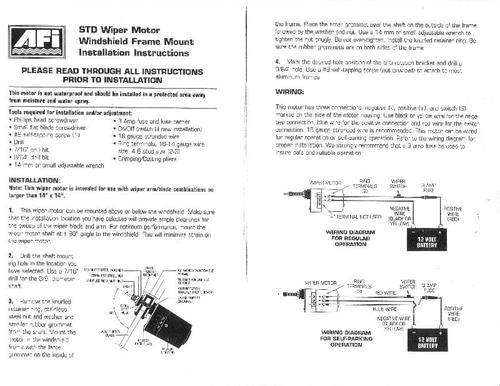

Såg för första gången idag att det är 3 kablar till varje vindrutetorkarmotor(har 3), har inget problem med dessa, men blev nyfiken på varför är det så, jag har en brytare till varje motor?

Den torkarmotorn jag monterade senast hade tre st kablar, en för plus och två för minus. Det behövs för att den ska vara självparkerande. Av någon anledning är det minus man bryter, vilket gjorde att jag fick ha ett mellanrelä för att kunna använda en standard strömbrytarpanel (där allting är plus).

Det är troligen en självparkerande torkare, se bilden:

jag tror att en kabel är minus , den andra är konstant plus (för automatisk återgång /parkering i
rätt läge) den tredje kabeln är tillslagsström.
Då har jag 2 svar, antingen 2 plu eller 2 minus.....tackar för svar! jag mäter på annandagen och återkommer.
