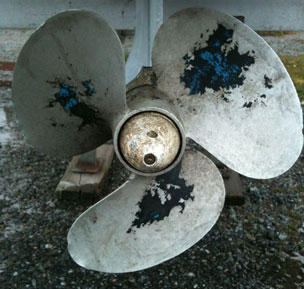

Min Fjord 21:a Holiday med V8:a 350 5,7 på 260 hkr når maxvarv på ca 3,800-4,000 varv och ger ca 27 knop i fart med nuvarande originalpropp 15 x 21 LH och då börjar motorn skjuta och det smäller i förgasarn samt att motorn tappar kraft. Drar jag ner på gasen får jag tillbaks kraften igen o.s.v. En marintekniker kollade motorn och sa att den mår fint men att den når maxvarvet och därför tappar kraft. Han rekommenderade mig att byta till en annan propp som har en annan utväxling men visste inte vilken propp jag ska ha.
Kan någon av er tipsa mig om vilken jag bör välja för att sänka varvet?
Jag utgår ifrån att båten blir slöare på vissa sätt men samtidigt får en aning högre toppfart när väl farten är uppe då motorn har rätt bra pulver i sig och Fjord 21:an med sitt V-skrov planar väldigt fort...redan vid 13-14 knop. Men ni kan säkert korrigera dessa tankar från mig, eller vad säger ni?
Är min propp höger eller vänstergående (se bilden)?

vänsterroterande, kolla med propellertrim.inte helt vanliga, kommer säkert från ett dubbel montage.blir osäker med varvtalet, du har inte missat 1000rpm?

Om motorn verkligen övervarvar kan det vara så att tändningen inte hänger med och att det orsakar en sorts baktändning. Alltså bör tändningen kollas och ev justeras. Detta kan också kompletteras med att ventilerna inte hinner med och börja flyta i någon sorts halvöppet tillstånd. Till det senare krävs sannolikt ett rejält övervarv, mer än vad som anges i detta fall. Om det nu är så att motorn verkligen övervarvar kan det mötas med en annan stigning på propellern. Måste dock fråga om något vitalt ändrats på båt el motor eftersom propellern med aktuell stigning sitter där. Om konfigurationen fungerat tidigare är det inte propellern som felar utan snarare motorn. Angående drevet och rotationsriktningen. Ett VP280, om det är ett sådant, kan enkelt modifieras till att rotera i motsatt riktning. Man flyttar bara den stång som sitter mellan växelvajerns vippbrygga och den övre växelväljaren till andra sidan. Allt detta sitter bakom kåpan på drevets överhus. Drevet är tillverkat för att kunna rotera i valfri riktning under belastning, detta i motsats till Mercruiser som bara klarar en riktning med belastning. Om denna ändring görs kan en relativt vanlig medurs roterande propeller med högre stigning införskaffas.

Ska kolla med Propellertrim. Kan man utan problem vända om drevet så att det roterar åt andra hållet, utan några som helst bekymmer med att drevet som är inkört att gå åt ena hållet - inte tar stryk i lagren när det börjar rotera åt andra hållet helt plötsligt?

Att byta rotationsriktning på drevet ska inte innebära några skillnader för lagren el dyl. Det är ju samma lager som bara roterar åt andra hållet. Enda skillnaden som uppstår är att den styrgaffel som skiftar mellan fram och back träffar sin styrkona på andra sidan vid läge fram. Den har dock ändå träffat konan där tidigare när du lagt i backen. Ibland är denna styrgaffel lite sliten, men då yttrar sig felet snarare som att det är svårt att få i och ut växeln.
Hur rotationsriktningen byts är ibland beskrivet genom en gul dekal som med lite tur sitter kvar inuti drevkåpan. Det är den kåpan som brukar ha 280-märket på sig, sitter med två krysskruv.
