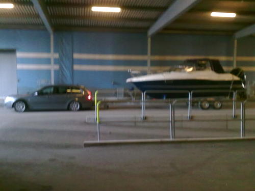

Se till att kultrycket är bra och inte som på min bild!
Här kommer en dålig bild på min D66:a efter Saab 9-3:an.  Kultrycket var på tok för högt. Jag skulle aldrig få för mig att ta upp båten med denna bilen.
