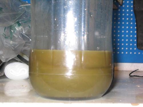

tömde mitt 280 drev idag. Är det vatten i oljan? om det är det hu gör jag för att fixa det. mvh//roblon
Ser ut som vatten i oljan. Kolla packningarna runt påfyllningsskruvar och nivåskruv. Om inga fel upptäcks där - lämna till verkstad! Kanske kan man fixa själv men det kan inte jag. Lycka till!
Visst är det vatten i oljan, och det finns fyra ställen den kan komma in. Vanligast är propelleraxelns packning och sen påfyllningspluggens o-ring och avtappningens o-ring och sist drivaxelns packning (den som sitter inuti drevet ) Du bör absolut INTE köra med detta felet, set kan orsaka att drevet skär totalt, och det vill du nog inte? Det blir väldigt dyrt då. Lycka till.
hej tackar för svar. har lämnat in drevet för provtryckning på lidingö marin. antagligen är det bara en torkad packning jag hittade. Det hade inte komit in så mycket olja, den hade fortfarande oljig konsistens. hoppas att jag får ett possetivt resultat av marinan. annars så e det bara att byta allt. lika bra att göra det, :-?
