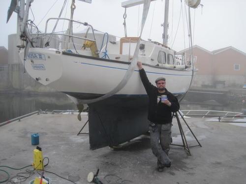

toaen 510 Postad 24 Mars , 2012 En av födsel och ohejdad vana retsam Smoegen. Dom är sådana Smögarna. Dela detta inlägg Länk till inlägg Dela på andra webbplatser
