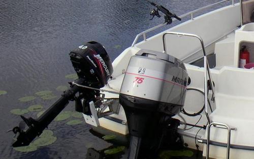

Hej! Jag undrar om någon själv har monterat ett extra motorfäste? Hur löste ni det med gas och styrning? Har en ryds 510 med 75 hk och vill montera 6-10 hk bredvid några förslag? bilder på montering skicka gärna.

Jag monterade för några år sedan ett extra fäste till min trollingmotor, till rydsbåtarnafår man göra en liten träkloss eftersom aktern inte är helt rak. Sedan hade jag först ett höj/sänkbart motorfäste men bytte detta mot ett fast Ryds originalfäste som man slapp höja/sänka det är förresten till salu om du är intresserad (epost: trollingoland@yahoo.se). Som styrning hade jag ett EZ-steer stag mellan huvud motoron och trollingmotorn, det går att göra själv om man är händig. Köpte till extra gasreglage till trollingmotorn, det finns till nästan alla modeller om dom är på minst 5-6hk. Mindre motorer har ofta inte denna inkopplingssats men samtidigt behövs det nästan 5-6hk för att driva på när det blåser.

hej jag låste lillmotorns styrning i rakt läge och styr med stora motorn inget stag, enkelt och fungerar utmärk.lycka till.

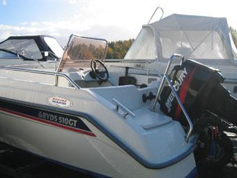

Är det ingen här som monterat ett extra motorfäste på en ryds 510 GT? Jag har lite problem innan jag sätter borren i skrovet...där jag vill sätta fästet så ligger en skumfylld flyttank innanför så jag kan inte sätta en platta bakom som stöd. Håller det med att bara skruva? Maila gärna eller skriv ett inlägg om du har några tips. Mvh/ John

Hej det håller inte att bara skruva du måste ha genomgående bult

Hej om det är fäste för trolling motor du söker fäste för så är det nog bäst att köpa en fyrtakt alså den stora motorn för som det ser ut på din akterspegel så blir det nog inte lätt att få fast ett extra fäste. den har ju en taskig lutning din akterspegel. men för fanns det en konvertering till segelbåtar för extra fäste kanske passar det till din båt :lol:
Det verkar inte som om du får så bra svar så jag ger mig väl också in. Jag har ingen erfarenhet av Ryds 510 med jag skulle aldrig lita på ett fäste utan mothålls-platta innanför. Så som jag ser det måste du ta bort det som sitter där tillfälligt och montera en platta innanför. Vad gäller styrning så fanns det en tråd här som pratade om EZSteer. Lär visst inte längre tillverkas men verkar vara ganska enkel att fixa liknande själv. Lycka till!
Det som finns på insidan under svarta listen är en skumfylld flyttank den flyttar man nog inte på... och ovan listen så finns ju en fack men lucka för tex ankare osv.... Jag ringde Rydsbatar idag och talade med någon kille där men de har ingen bra lösning på det hela. Jag tror oxå att jag måste ha genomgående bult. om inte så vore det ju inga problem.

Hej Leedmann ta kontakt med en smedfirma dom kan nog lösa det med att göra nått special fäste i rostfritt till dig fast det kostar nog en de.l men det kostar ju att ligga på topp :-D :-D
