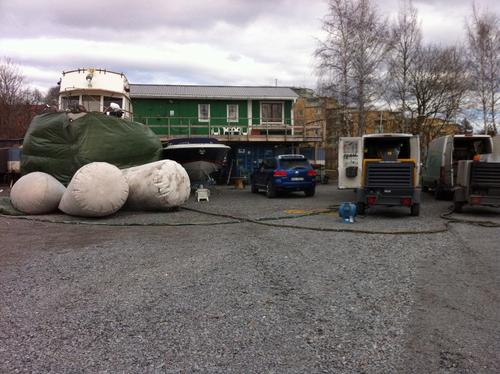

jonke_66 3 Postad 13 Mars , 2012 I stockholm har vi ett riktigt duktigt gäng som blästrar. Man kklär in hela båten i presseningar sen använder dom tre riktigt stora sugfläktar med uppsamlare så det dammar nästan ingenting. Bifogar bild.. Dela detta inlägg Länk till inlägg Dela på andra webbplatser
jonke_66 3 Postad 13 Mars , 2012 Och här kommer bilden Dela detta inlägg Länk till inlägg Dela på andra webbplatser
