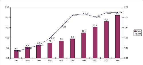

Ursäkta om detta inlägg är helt ovetenskapligt men jag TROR att man kan se belastningen på en motor uttryckt som bränsle/NM. Det visar ju hur mycket effekt som verkligen utnyttjas som fart.
Visserligen spelar skrovet stor roll för hur mycket som krävs för en viss fart, tex mitt skrov som är halvplanande kräver mer och mer för varje ytterligare knop men det var väl det utsprungsfrågan egentligen gällde: Vilken belastning en specifik motor med en specifik propeller på en specifik båt utsätts för.
Gjorde bifogade schema för min båt i somras. Motor D4-260 vars maxvarvtal är 3.500.

Iaf. Vad jag menar är att skall man utnyttja en motors effekt optimalt så skall den prestera maximal effekt vid toppvarv och given belastning. Detta är mkt svårt att uppnå och definitivt i en båt.
Om motorn är för högt belastad dvs. inte når sitt optimala varvtal få motorn arbeta under en högre belastning än optimalt villket medför mer slitage, sämre accerellation och även i många fall högre bränsleförbrukning. Motorn får konsekvent gå i uppförsbacke. Och eftersom en turbo mer eller mindre endast används när den behövs (vid hög belastning) så tillkommer ytterliggare en komponent som komer att få ett ökat slitage.
Å andra sidan så är det omvända inte heller bra då du aldrig kommer att utnyttja motorns fulla effekt och alt. om man är utan varvräknare eller allmänt klantig även riskerar att övervarva motorn.
Men med en modern motor med övervarvsskydd är det problemet eliminerat.
Det hela är som synes en balans men det är att föredra att motorn har möjlighet till ett visst övervarv för att lite marginal att hantera olika belastning , ex. tyngre last, fler personer i båten påväxt under sen säsong etc..Och i marchfart blir belastningen lägre än i det andra fallet och dessutom med rätt dimentionerad motor ett ringa behov av turbo support.
Så har du bara info ang villket varvtal motorn ger max effekt så är allt teoretiskt enkelt.
