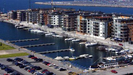

Ett annat stort beslut som vi taget är att skifta hemmahamn till fashionabla Dockan i Malmö. Vi får plats A60 i gamla Kockumsvarvets stora fartygsdocka, allt grymt flott ombyggt. Ett skönt beslut faktiskt. När jag var 12 år var jag med min pappa på besök just på Kockumsvarvet. Då gick vi under hans arbetsplats, den stora SJ-tågfärjan M/S Skåne. Minns att jag dunkade den vackra färjan i botten och nu ska vi ha vår båt på samma ställe. Weird!
