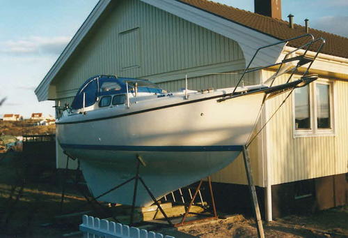

Bifogad bild. Började limma isolering på skrovets insida. Den dagen jag började med att lägga på isolering på däck och efter skrovsidorna var det 15 minusgrader ute.frown
