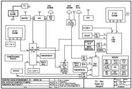

Lasse-L 341 Postad 13 Februari , 2012 Kör med 2 batteribankar och har delat upp elektroniken. Kul att de finns fler teknikstörda. http://lasselundell.se/pcnav.html Dela detta inlägg Länk till inlägg Dela på andra webbplatser
