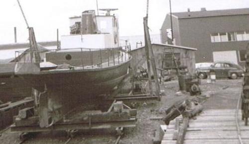

På 60-talet tog jag upp Bogserbåten på Gothenius slip varje påskhelg.
Det var Gotenius (grundaren av varvet) själv som körde slipspelet. 200 Kr kostade det.
Volvo PV åkte jag i på den tiden enl. bild
