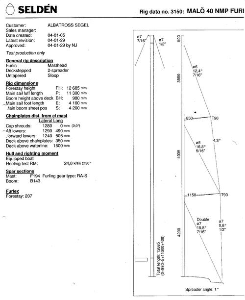

undrar om någon här ute vet hur lång masten är på en malö 40h 1980
skall beställa nya fall och hinner inte åka till båten i det närmaste
Enligt sailguide ändrades riggen just runt 1979/80 enligt kommentarsfältet ...
http://www.sailguide.com/batfakta/info.php?id=851
Mastlängden anges inte specifikt nedan, bara att masthöjden är 14 m räknat från vattenlinjen, det är tyvärr den enda uppgift jag hittar. Då anges krysstället till 44 kvm, så den modifierade 55 kvm-riggen kan kanske ha högre mast? ...
http://www.maloyachts.se/LinkClick.aspx?fileticket=WQdm9mw2n3Y=&tabid=146&mid=776
Verkar lurigt att beställa standardsegel enligt tabellen och kommentaren nedan, men i fall-fallet kan man kanske bara ta till lite extra längd?

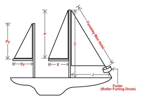

Nån som f.ö. begriper vad måtten P E I J står för? Kanske tre liklängder för storsegel plus nåt annat??
(Klicka standard sail dimensions) ...
http://www.maloyachts.se/YACHTS/Previousmodels/tabid/133/Default.aspx
Senast ändrad av Thomas-1 | 02 februari 2012 | 15:23
J - Förtriangelns bas
I - Förtriangelns höjd
E - Bomlik
P - Mastlik
Själva mastfabrikatet påverkar rimligen inte mastlängden, båtens styvhet (förmåga att bära segel) ger nog grundförutsättningarna. Tillkommer många variabler, men den masttillverkare som skulle försöka anpassa mastlängd till nåt annat skulle nog snabbt slås ut?
Men Malö-båtarna utrustades väl ibland efter kundönskemål, så avvikande riggar kan kanske  förekomma.
Är iofs fortfarande en smula tvekande inför detta med den plötsliga ändringen 1979-80 ifrån 44 till hela 59 krysställs-kvadratmeter? Verkar litet tvetydigt, gäller Selden-skissens mastlängd 12685 mm verkligen spiksäkert i just ditt fall?
En 34-procentig areaökning borde väl också ge en betydande mastlängds-ökning, var annars härbergera de extra kvadraten än på höjden (vid given båttyp)?
Men givet att shipmans ovanstående Seldén-måttuppgifter stämmer i just ditt area-fall så måste de rimligen mastlängdmässigt gälla alla mastfabrikanter, iaf tillräckligt noga för inköp av fallinor?
