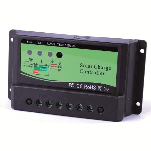

Temperatursensorn i regulatorn är inte flyttbar, så för att kunna få helt korrekta värden behöver jag flytta "hela" regulatorn till batteriboxen.
Regulatorn använder är denna https://www.seasea.se/regulator-pwm-10a
Det ser ut att finnas en plats där man eventuellt skulle kunna koppla in en extern temperatursensor (se jack i ovankant på bilden ovan) men jacket är igenplastat och min teori är att de inte valt att ha detta jack aktivt på en så billig regulator.
ingen dundermiss, skillnaden i temp i batteribox resp nuvarande placering är troligen inte så stor och 50W är inte jättemycket.
Lite dyrare regulatorer har extern temp mätning men det är inte alltid den gör någon skillnad(!)
