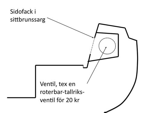

Jag skulle nog akta mig för att sätta något onödigt som sticker upp i anslutning till sittbrunnen i en segelbåt, det är ju redan rätt mycke annat där, knapar, winchar, skot  besättnings-medlemmar och passagerare så en ventilator som man snubblar eller trampar på kan bli i vägen eller ställa till det.
Jag skulle hellre försöka smyga in en ventil inne i ett sidofack inne i sittbrunnsrelingen (ryggstödet) om detta är möjligt.

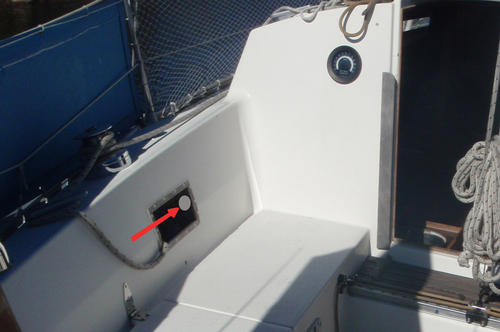

Port-light brukar man har i sidan på toften, jag menade att ha ventilations-ventilen högre upp inne i ryggstödet som bilden här visar .
