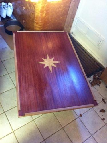

Ytbehandling motorlåda i mahogny & teak
Söker lite info/tips för rätt utseende och varaktighet av fernissad yta.
Jag håller på att göra en ny motorlåda till min snipa.
Hoppas bilden blir bifogad så ni ser vad jag gör..
Lådan görs i mahognyplywood och mina primära frågor gäller egentligen locket.
Locket kommer ha en infräst kompassros i teak samt även omfattningslister runt om i teak.
Hur ska jag då behandla dessa för att bli nöjd med resultatet? Vad jag läst så finns ju vissa
problem med att lacka teak men inte mahogny..
Jag hade tänkt följande:
1. Efter erfoderligt sliparbete olja in med linolja.
2. Betsa med mahognybets. Har ni annan åsikt?
3. Tvätta av teaken med rödsprit. (är detta problem med tanke på betsen?)
4. Lacka enl. instr. med antingen Epifanes Teacklack Superior eller International Scooner,
    (har båda hemma) Vilken är bäst?
Önskar lite input ifall jag är helt fel ute eller bara lite tips ifall jag är på rätt spår.
Tack på förhand!
mvh anders

1. Olja inte plywood, tvätta med t-röd olja inte teaken
2. Betsa så många ggr så att du blir nöjd
3. Använd aciton före betsningen betsa sedan teaken
4. Epifanes teaklack är det bästa du kan ha
5. Lacka första lagret med utspädd lack ca 25%
sen fullvarv tills du blir nöjd vill du ha en matt yta så avsluta med 1-2 varv sidenmatt
Mvh Fogden
Tack för förslaget.
Om jag ska torka av med aceton och sedan betsa och därefter lacka. Hur länge måste jag vänta
efter jag betsat till jag lackar? Bör väl göra detta relativt kvickt efter betsning annars behöver jag väl
torka av igen och det går väl inte ihop med betsen...?
mvh anders
Efter tvätt med aceton vänta ca 10 min betsa med epifanes  vänta ca 1 tim lacka med utspäd ca 25% vänta 1 dygn sedan fullvarv med 1 dygn emellan i rumstemp 3 varv sedan mellanslipning lite hårdare än mellan slipning som räcker med lättslipning för fäste av lacken brukar använda slipduk till mellanslipning modell scotte
lacka ca 5-6 lager full lack, om du vill ha matt yta avsluta med 1-2 lager sidenmatt
Mvh Fogden
Hej igen!
Jag har kört med epifanes nu. 3 ggr med utspädd och 2 ggr outspädd. Av ngn anledning så blir det små, små gropar fortfarande. (se foto)
Har ni några ideer om ngt jag kanske gör galet eller har jag för dåligt tålamod bara (fler lager krävs)?
mvh anders
Förmodligen har du lackat med för täta intervaller så att lösningmedlet ej har hunnet gå ut mellan strykningarna, mattslipa vänta en vecka  lägg nytt lager vänta 24tim gör mellanslipning på med ett lager efter 24tim lätt slipning nytt lager
alla lager skall vara tunna Ej tjokt med lack
Många gör det felet att dom har för brottom och stänger in lösningmedel och då kan botten lagren börja dra ihop sig och man får så kallat krokodilskin då är det bara att börja om
Mvh Fogden
