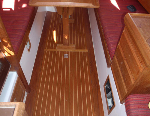

Luckor går att göra på många olika sätt :
Här visar jag två olika typer
1. En stor lucka som vilar direkt mot basinredet eller balkar
2. En mindre infäld lucka direkt i plywoodskivan med erf limmad förstärkningsram bakom
Bild 1 (Stor lucka)

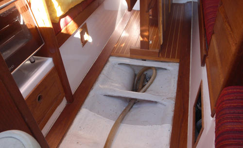

Bild 2 (stor lucka borttagen liten lucka finns under bordet)

Men gud vilket proffs! Tack så hemsk mycket! Jag ska fundera hemma nu. Men alternativ 3 verkar mest passande!
Tack!
