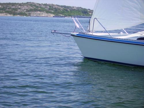

JonasP 71 Postad 20 December , 2011 Hehe, här ska du få se på ensamsegling med spinne... Att han får slite på den videon ovan beror ju på att båten är stor. Skämt åsido. Med asymetriskt nylon är det inte så svårt, ens utan strumpa. Jag provade på J80an några gånger. Genakern är 65 kvm och man måste dra ut peket när man hissar, det funkar rätt bra ändå även om man måste tänka till lite på vilken ordning saker och ting ska göras. Senast ändrad av JonasP | 20 december 2011 | 23:37 Senast ändrad av JonasP | 20 december 2011 | 23:39 Dela detta inlägg Länk till inlägg Dela på andra webbplatser

pelle75 0 Postad 26 December , 2011 Gennackern var inte uppe jättemycket på förra båten, men en klar höjdare varje gång vi orkade plocka upp den.. Den fungerade perfekt från kanske 80-150 graders vind och vi tog fram den med jämna mellanrum när vi hade längre etapper och ville ha lite fart.. http://www.zefyros.se/zef09/090506/slides/P5014635.JPG Skaffade senare en teleskop-bom som användes till både gennacker och genua och då blev gennackern mer hanterlig då vi kunde skota den som en spinnacker om det blev neråt plattläns.. Med strumpa är det riktigt smidigt.. Men - har seglat både spinnacker (på en tidigare båt) och gennacker på Bavaria 36:an helt själv även om det kan bli lite väl spännande ibland.. Hade en halvt om halvt otrevlig upplevelse mellan Anholt och Läsö 2010.. Ett vindvrid som gav en broach-liknande tendens innan jag hann släppa skotet ledde sedan till att skothaken (som jag trodde var en bra lösning) släppte.. Nedhals-haken satt kvar och fallet var knopat så det blev halning i en vind som ökat från runt 4-5 till 10-12 på några minuter med ett fladdrande segel som inte alls ville in i strumpan.. Stora dukar = stora krafter, men i lätt vind är dom helt underbara.. Med en D6.370 under huven klarar vi oss utan undanvinds-segel Kör hårt! Dela detta inlägg Länk till inlägg Dela på andra webbplatser
