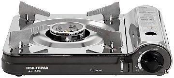

Lasse-L 341 Postad 6 December , 2011 I mina små båtar har jag ett kök från Biltema eller Jula. Räcker för enkel matlagning när jag är ute ensam några veckor. http://www.biltema.se/sv/Fritid/Friluftsliv-och-camping/Gasol--och-stormkok/Gasolkok-29-kW-17618/ Dela detta inlägg Länk till inlägg Dela på andra webbplatser

Jocke-SeaRay 13 Postad 6 December , 2011 Även jag använder Biltemas gasolplatta med engångspuberna, och gjort det i flera av mina båtar. Tycker om friheten att kunna laga mat eller bara koka vatten till kaffe på valfritt stäle i båten eller iland . Har även en Webergrill så vi lagar gärna mat iland . Matos inne i båten är ingen höjdare däför uppskattar vi enkelheten att kunna välja . Engångstuberna håller förvånande länge . Dela detta inlägg Länk till inlägg Dela på andra webbplatser
BoatSven 0 Postad 6 December , 2011 Jaha, då är det i alla fall flera stycken som använder den typen av lösa gasolkök. Det känns som ett ganska bra alternativ faktiskt. Gasen på Biltema kostar knappt 9 öre/gram, det blir samma pris som att byta en P2:a för 180 kr(jag har ingen aning om vad det kostar att byta en P2). ciaraud: Ja jag har funderat på såntdär spritkök, verkar ju enkelt och säkert. Jag har dock aldrig sett ett i drift. Är dom jämförbara med gasol rent effekt och miljö-mässigt? Blir det rökigt eller luktar? Flintstone: Det jag tänkte på var att gasol som läcker i en fast installation, vid flaskans/tubens anslutning eller vid regulatorn, rinner ner i botten på gas-lådan och sedan ut utanför båten. Läcker det i köket på något vis så syns det på läckindikatorn i gas-lådan. Om man däremot har ett löst gasolkök med egen gas-tub/flaska så kommer all gas läcka ut inne i båten om det läcker någonstans, man kanske inte är inne i båten just då så man kan känna lukten eller höra ev. gas-varnare. Därför tyckte jag det kändes farligt med något annat än en fast installation, men riskerna är kanske inte så stora att det läcker...men tänk om :-/ Sahlback: Tack för erbjudandet, men jag bor i norrland :-) Dela detta inlägg Länk till inlägg Dela på andra webbplatser

kalledrag 3 Postad 7 December , 2011 Köp du Biltema eller Julas engångs,om det räcker för dig. Läs mitt citat från Fogas ovan,sista stycket. Dela detta inlägg Länk till inlägg Dela på andra webbplatser
BoatSven 0 Postad 7 December , 2011 kalledrag: Du menar att det då är ofarligt om en 227g-flaska läcker ut inne i en 10 m3 båtruff? Med tanke på att en båt är betydligt tätare neråt än vad en husvagn är så tror jag att det finns en stor risk med detta. När det gäller en båt så tror jag inte att man kan räkna på utrymmets volym och mängden gasol för att se om det blir brännbart eller inte och bedömma risken för en brand. Blandningsförhållandet är väll inte lika överallt i hela ruffen, troligtvis är det högre gasolprocent vid golvet och lägre vid taket. Jag är ingen expert och menar inte att man ska se risker med allting utan tyckte mest att resonemanget lät fel. Senast ändrad av BoatSven | 07 december 2011 | 13:14 Dela detta inlägg Länk till inlägg Dela på andra webbplatser

Jocke-SeaRay 13 Postad 7 December , 2011 Dessa engångsgasolflaskor till gasolplattan typ Biltemas , är som en vanlig sprayflaka i sitt utförande . När den är avstängd så är den helt urkopplad från gasplattan ( ligger löst i sitt fack ) tycker orosmomentet är obefogat ! Själv sittar jag i en bensin bomb , omjag nu vill väcka oro för mig själv :-) Dela detta inlägg Länk till inlägg Dela på andra webbplatser

Jocke-SeaRay 13 Postad 8 December , 2011 -Korkat ! ....engångstuberna kan man ha i en nätkasse utanför båten, om man är orolig! Varför skulle dessa tuber läcka mer än typ sprayflaskor ... Tycker att försiktigetsnojjan är rätt ..men , man kanske inte bör överdriva !?!? Finns säkert mer som kan oroa ...om man bara vill ! Dela detta inlägg Länk till inlägg Dela på andra webbplatser

Jocke-SeaRay 13 Postad 9 December , 2011 Jag menar..är man orolig så kan man lösa de , ok ? man skjuter myggor med hagelbössa när man tycker engångstuberna är en STOR fara för bålivet . Tuberna ligger inte ens i gasskåp ute , utan står på hyllor i affärerna ! - Som vanligt ..de går att tycka massor ......... Dela detta inlägg Länk till inlägg Dela på andra webbplatser
