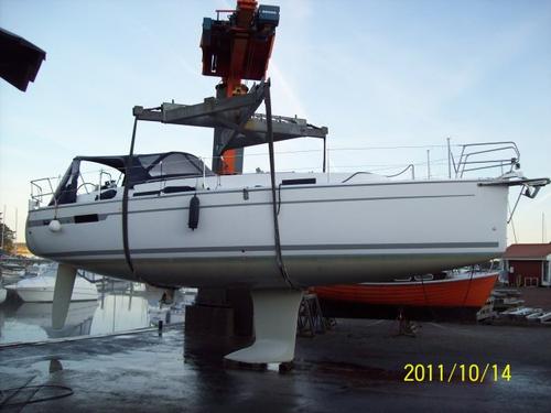

Flayban 1 Postad 30 November , 2011 När ja bestämde mig för att måla mitt nya seglingsdrev med vanlig bottenfärg så fick ja många kommentarer att det ej är lämpligt. Du måste använda speciell färg för drev, annars kommer kopparen i färgen äta upp drevet. Jag gjorde som vanligt och gick min egen väg. Epoxi behandla det med 5 lager epoxigrund och sen på med kopparfärgen. Resultatet blev så klar att det var helt rent vid upptagning. Läste på Drevia´ s forum och där kom en fråga upp om det här, hör av min förvåning att drevia svara: Rubrik: Skrivet av: Datum: SV: Behandla nytt drev på västkusten fredrik.haller@drevia.se 111103 08:28 Om du inte målar drevet så kommer det att bli beväxt. Montera loss zinkanod och propeller, tejpa axel och lagerbox vid packboxarna. Torka av drevet med t.ex. aceton. Därefter grundar du med en primer i ett par lager. När drevet är täckt med primern kan du måla med vanlig bottenfärg. Ja ha, vad ska man säga nu då. //Jonas bavaria40.dinstudio.se Dela detta inlägg Länk till inlägg Dela på andra webbplatser
