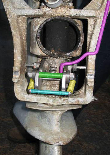

Hur funkar backhaken-VP 280 drev?
Jag har demonterat 280-drevet och tagit hem det för att snygga till & smörja upp det hemma över vintern. Nu har jag precis tittat på mekanismen (backhaken? ) som hanterar spärren som aktiveras när man lägger i backen, och jag undrar hur den ska röra sig...eller snarare hur alla delar i denna mekanism ska röra sig i förhållande till varandra.
Jag undrar över följande:
1.Kan nån kunning förklara hur den gröna och turkosa axeln ska röra sig i förhållande till varandra? På min backhake rör dom sig exakt samtidigt i samma ledd nämligen, därför undrar jag varför de gula fädrarna ens finns?
2. Vad har den lila stången för funktion? Tycks fungera som nån typ av frikoppling av backhaken beroende på hur tiltat drever är, eller?
3. Varför finns de båda klackarna nertill på baksidan av backhaken, som rör sig framåt & bakåt ca 8 mm när man lägger i fram & back via växelwiren? Ska backhaken låsas (vid backning?) och låsas upp beroende på vilken läge växeln befinner sig i kanske? På mitt drev rör sig inte backhaken alls när jag vrider om växelväljaren manuellt fast att jag kan se klackarna röra sig bakom backhaken?
Tacksam för förklaring till hur hela backhaken är tänkt att fungera inkl alla de moment jag undrar över smiley

Hej. Den gröna axeln håller ihop backhakepaketet. På den sitter också de två hakarna. Muttrarna får inte vara åtdragna mer än att hakarna lätt kan röra sig.Fjädrarna håller ner hakarna så att de håller tag om ställpinnen. Den turkosa pinnen håller bara fjädrarna på plats och ska inte röra sig.  När du lägger i back trycker en stång som går genom huset ner den bygel som sitter bakom så att den hindrar hakarna att lösa ut vilket de kan göra när framväxel eller friläge är i. Den lila stången trycks ner av drevlyften och lossar därmed hakarna när du tiltar upp drevet.
