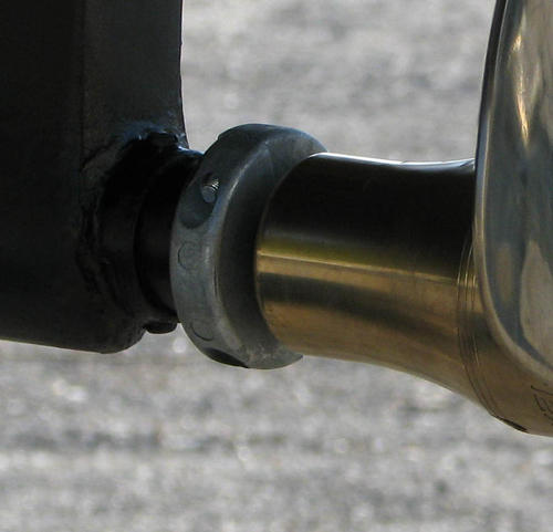

Jag bytte motor för två år sedan och bytte i princip allt runt motorn. Rekommenderar att du vänder dig till en firma som är specialicerade på drivlinor, själv vände jag mig till Capella Marin i Länna där fick jag tag ett nytt gummilager ett för 25mm axel med 38.10mm ytterdiameter med fenolhölje.  Fick svar på de frågor jag hade då jag det var första gången jag gjorde detta jobb. Jag har en Shipman 28  1978
På bilden kan du se de två skruvar som är gängade genom metallhylsan och gå in i fenolhöljet så att lagret inte roterar, det var den metoden som fanns som original. Jag fick lirka ut med en polygrip och knacka in med en gummiklubba. Nu håller det nog 25 år till.

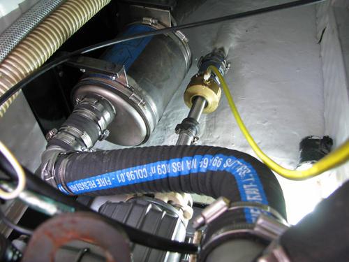

När man nu byter allting runt motorn i samband med motorbytet ska man inte glömma vakuumventilen. En gammal igensatt ventil är en ofta förekommande anledning till att man får byta motorn. Utan en fungerande vakuumventil är risken stor att motorn blir vattenfylld i cylindrar och vevhus. Vacuumventilen ska sättas in på trycksidan, dvs efter sjövattenpumpen.
Den modell som jag funnit fungera bäst är Martec i plast.
Ja, den byttes ut i och med att den såg ut så här vid köpet, 31-år gammal.
