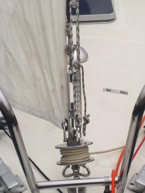

eftersom det verkar som om igen vet något om smartrollern . undrar jag om någon vet något om hur det fungerar att segla med inrullatt förörsegel på cu rullen för att få något att jämföra med
Inga av systemen där det inte finns en aluprofil är lämpliga att segla delvis inrullat med av den enkla anledningen att toppsvirveln inte börjar rotera förrän minst ett varv efter det att nederdelen gör det, vilket får till följd att seglet får för mycket duk i akterliket som fladdrar. Man kan kompensera lite med att flytta fram skotpunkten för att få ett drag mera neråt, men det är inte optimalt med tanke att man rullar ju in segelyta när det drar i ordentligt, vilket oxå gör att man ska flytta bak skotpunkten istället för att flytta denna framåt.
Segel som är sydda för profil är ju dessutom försedda med luffcompensator, alltså insydda skumlister närmast framkanten för att man ska få en bra form på buken vid inrullningen.
Jag har dock CU-rullen på min Dominant 78 och då jag har självslående fock behöver jag inte reva denna förrän det blåser 12-14, och då är man oftast redan i hamn nånstans. Vid lättvindssegling kör jag med gennakern istället. Den nuvarande är på 37 m2 och sköts med strumpa.
I januari kommer den nya gennakern på 33 m2 som är en rullgennaker och sitter på Seldéns nya cx 15 endlessline rulle. Med denna kan jag segla i vindar på mellan 1-6 meter/sek och då även kryssa med den. Alltså ett väldigt bra komplement till just min båt.
Vad gäller CU-rullen är den helt ok idag efter mina justeringar, har bytt ut de vanliga pistolhakarna i brons mot plasthakar som finns på Hjertmans och som har artnr,  5050-62.
Med dessa kan man rulla in seglet och minimera risken att hakarna gör hål på seglet eftersom pistolhakarna sticker ut mer än de jag har bytt till. Sedan har jag satt dit dubbelt så många för att minimera sagget mellan hakarna vilket annars är mycket vanligt.
Som sista förändring gjorde jag en egen uppsträckare för segelfallet eftersom detta går i en slinga upp till svirveln i toppen och sedan tillbaka ner till rullen. En konstruktion som närmast är att likna vid en talja med block och lås, se bilden så förstår du.
