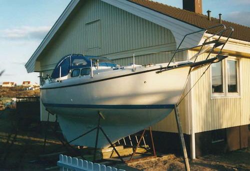

Kulingvind 0 Postad 14 November , 2011 Båten är nu helt renskrapad och epoxibehandling förestår. Men efter det ska det målas bottenfärg. Vilka färger fungerar bra? Vad ska man undvika? Hård eller polerande färg? Minst arbetskrävande? Ska segla främst ostkusten men även lite västkust. Får jag då använda västkustsfärg? Båten ligger i mälaren. Dela detta inlägg Länk till inlägg Dela på andra webbplatser

Kulingvind 0 Postad 15 November , 2011 Ett stort problem för mig: Har aldrig haft båten i sjön och har nu bytt motor, så jag har ingen aning om hur vattenlinjen kommer bli. Hade därför tänkt använda vit bottenfärg (har vita fribord) så man inte ser lika tydligt om färgen hamnar för högt upp på friborde någonstans. Vad tror ni om detta? Hur skulle ni målat om ni inte vet hur båten kommer ligga i vattnet? Dela detta inlägg Länk till inlägg Dela på andra webbplatser
toaen 510 Postad 15 November , 2011 Efter den gamla vattenlinjen och så lägga på en blå bred vattenllinje när jag visste var vattenlinjen ligger. Dela detta inlägg Länk till inlägg Dela på andra webbplatser

Flintstone 4 Postad 15 November , 2011 Jag vill gärna ha en snobbrand längs vattenlinjen eftersom jag inte tyckar att det är så snyggt med ett helt vitt skrov. Det vi kommer göra är att lägga på vit böldpestspärr från NM Epoxi ca 1 dm upp från den vattenlinje som båten hade tidigare (då med en rejält mycket lättare motor). Skrovsidorna är vita men ganska fläckiga så det kommer bli en stor skillnad mot den nya epoxin. Dock tänker vi oss även måla friborden framöver så det ser vi inte som något större problem. Vi kommer få leva med att ha ett helt vitt skrov kommande sommar eftersom det är omöjligt att veta var den verkliga vattenlinjen kommer hamna. Vi ska in med nya, fasta, rostfria tankar vilket kommer förändra viktfördelningen ytterligare i båten. Så under sommaren kommer jag tanka upp båten, kanske till halvtank, och sedan hoppa i sjön en stilla dag med en märkpenna för att markera upp var vattenlinjen ligger. Sen blir det nästa vinterhalvårs projekt att måla/klistra dit snobbranden. Mvh Fred Dela detta inlägg Länk till inlägg Dela på andra webbplatser
