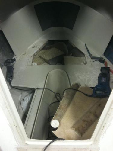

BoatSven 0 Postad 4 November , 2011 Kan man bara lägga en bild för varje inlägg? Jag har rivit ur motor och allt jox runt omkring. Jag tänker använda utrymmet där motorn sitter till annat. Ser inte så många fördelar med motorn, den är nog mest i vägen, brandfarlig och säkert opålitlig. Sätter dit en utombordare istället. Jag funderade lite på en sak som någon mer erfaren kan svara på. Det sitter ju en skena med en ögla i sittbrunns-golvet, den är väll till storskotet. Hur blir det om jag bygger större ruff, då kommer ju storskotets linor inte gå fritt från ruffen? Hur löser man det? Kan man sätta skenan till skotet någon annanstans, typ på det nya rufftaket? Jag har ju sett båtar som saknar sittbrunn, hur sitter storskotet på dom? Dela detta inlägg Länk till inlägg Dela på andra webbplatser

toaen 510 Postad 5 November , 2011 Att ha tätta skott i utrymmet under motorn är väl inte fel. Det kommer alltid några skvättar olja från motorn och då är det ju bra att det inte sprider sig i hela båten. Tycker du att det är en fördel att ha våghål längst hela kölen så borra du. Det har jag också gjort ibland, senast tom plastat in ett rör i och under integraltanken för att vatten som ev kunde samlas för om tanken skulle kunnar rinna akter till länspumpen. Dela detta inlägg Länk till inlägg Dela på andra webbplatser
BoatSven 0 Postad 5 November , 2011 Okej, det låter logiskt :-) Nu har jag borrat och tvättat. Har även rivit bort propelleraxel-röret. Denna båt måste ju ha varit byggsats eller något liknande från början. Vissa saker är oerhört slarvigt gjort, det mesta runt motor och drivlina så kanske är det någon som satt in motorn senare och haft lite brottom. Jag skickade in en inspektions-kamera i kölsvinet och frammåt för att kolla hur det såg ut där. Mycket smuts var det där, efter att jag spolat med vatten och schampo, så jag planaerar att göra inspektions-luckor i inner-skrovet inne i ruffen. Flytmedlet ser ut att bestå av täta plastpåsar med frigolit-kulor i. Dessa ser väldigt smutsiga ut så jag funderar på att byta ut dem mot nya eller något annat. Vist borde man väll kunna använda frigolit(polystyren) eller dyligt som flytmedel? Man ska ju inte kladda med polyester just där flytmedlet är. Ju mer jag river i båten desto mer känns det som den rätta båten eftersom konstruktionen är så bra och som objekt ger den mig tillfälle att gå igenom varje millimeter av den. Jag har än så länge inte hunnit fundera så mycket på själva ruff-bygget eftersom jag bara rivit mer och mer hittills. Men det är likt mig, det blir så avancerat så det blir ogenomförbart innan det är klart brukar jag säga :-) Dela detta inlägg Länk till inlägg Dela på andra webbplatser
