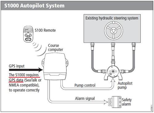

I jul bär det av till USA och då tänkte jag passa på att köpa på mig en autopilot. Syftet är i första hand att få ett par extra händer när jag fixar med tampar mm, det vill säga pilotens viktigaste uppgift kommer vara att köra båten rakt fram. Det får inte bli så dyrt att det inte blir något.
Båten är en planande motorbåt på 10 meter och ca 5 ton, som har DP-G-drev med den moderna varianten av kabelstyrning, servoassisterad och med no feedback.
Hittills har jag sett två alternativ; Raymarine S1000 kombinerat med byte till hydraulstyrning, lämpligen då den Mavimare som säljs av Flotec. Fördel är att jag då får hudraulstyrning som bör vara bättre än den trots allt ganska bra kabelstyrningen som jag har, samt att monteringen kan bli helt dold. Nackdel ett högre pris och krångligare installation, samt att S1000 tycks vara en mycket enkel autopilot som egentligen är avsedd för mindre båtar.
Det andra alternativet är ett Raymarine Smartpilot SPX-5R, med en mekanisk drivenhet. Blir något billigare och bör vara enklare att installera, en verkar det som bättre autopilot, men med en mekanisk drivenhet som hamnar mitt på instrumentbrädan och också fortsatt kabelstyrning med dess nackdelar.
Kan någon med erfarenhet av autopiloter ge mig råd? Finns det andra alternativ?

Men enligt bilden så verkar raymarine-alternativet S1000 kräva just en yttre ansluten GPS, tappar all orientering ifall signaldata uteblir?
