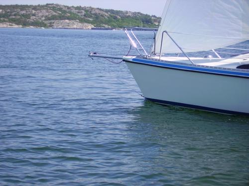

Peke och rulle till gennackern: Peke är bra, en gennaker är inte ett särskilt effektivt segel om man inte får fram det, rulle behövs dock inte, möjligtvis strumpa, men knappt det.

* Gennaker, det finns ju många olika former, djup och storlekar. För NF verkar storleken variera mellan 25-55m2. Ska man ändå satsa på en gennaker för läns när man har en spinnaker. Det jag främst vill åt med gennakern är förenklad hantering. Vore rätt häftigt med ett sånt där utskjutbart peke :)

Gennakern: My point exactly; eftersom den ska förenkla hanteringen ska den inte komplettera utan ersätta spinnen. Alltså skulle jag bygga en ganska stor och djup gennaker. När det blåser så du vil ha en mindre, planare så är behovet ändå litet vid cruising!
Utskjutbart peke ger gennakern en annan dimension och breddar användningsområdet och effektiviteten otroligt mycket!
