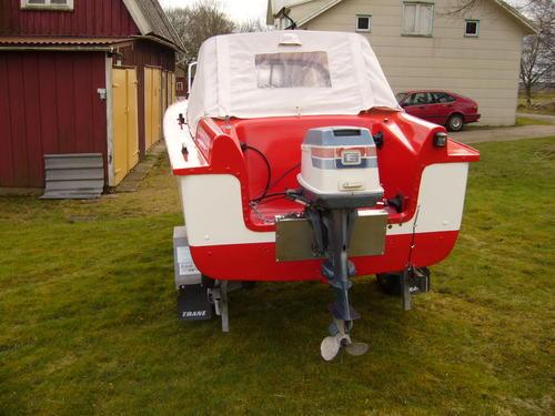

Hittar inte dina gamla bilder men kan du lägga upp den igen o gärna tillsammans med hur det ser ut nu när riggen kortats. O är din båt extremt platt i botten..?
Så här såg det innan kortningen. Impeller huset sitter 10 cm ovanför den platta fenan eller vad det heter. Nu är riggen ungefär 10-15 cm kortare. Har ingen bild. När jag gasar på i sjön så tycker jag att det ser ut att bli ett hål i vattnet runt motorn som om propellern suger ner vattnet. Då blir det ju ännu värre.

Det blir lite lurigt att se nåt alls på den bilden. Ska man kunna se hissningen krävs en bild från sidan där man ser lägsta punkten på botten i förhållande till AV-plattan, jämför bild från min båt. Här är motorn hissad ca 6 cm, skillnaden mellan röda linjerna. Detta är högt för en standardbåt och kräver stålpropeller med speciell bladdesign för att funka.

Hmm, ser ut som om kylvatten intaget kommit lite högt upp kanske. Hur har du det i kanalen mellan intag och impeller? Det är nog inga sugproblem för impellern men intaget ser ut att få problem vid planing.

Hmm. Det du säger  är vattenintaget är väl avgasutblås? Vattenintaget är väl den lilla plåten med hål i ovanför kavikationsplatten?
Den lilla plåten med hål är en renslucka för vattenkanalen. Trekanten är vatteninsug med nät på framsidan och avgas på baksidan. Tanken slog mej att ta bort rensluckeplåten, men då kan ju vad som helst sugas in.

Nu får du ursäkta. Jag har hållt på med båtmotorer i hela mitt liv. Nu är din motor väldigt gamal och inte mitt starka kort. Men som jag ser det så är trekanten ovanför propellern avgasutblås. Du kan aldrig få in något vatten där, speciellt inte i planing. Den långsmala plåten med hål i ser ut som vattenintaget.
Riggen under kavikationsplattan leder isär vattnet och bort från din trekant och gör det nästintill omöjligt att få in vatten där. Speciellt när ditt skrov sveper med sig massor av luft som passerar där du vill ha in vatten.
Viss reservation för att jag kan ha fel och att det sitter ett vattenintag där, modellen är väl kanske inte det jag skruvat mest med. Men hur som helst så får du massor av luft att passera på båda ställena med den rigghöjd du har idag. Detta förklarar växlingarna mellan kylning och varmgång är det dessutom en liten köl på båten vilket det ser ut som så blir det värre och då ska motorn vara långriggad. Med köl menar jag typ 10 cm
