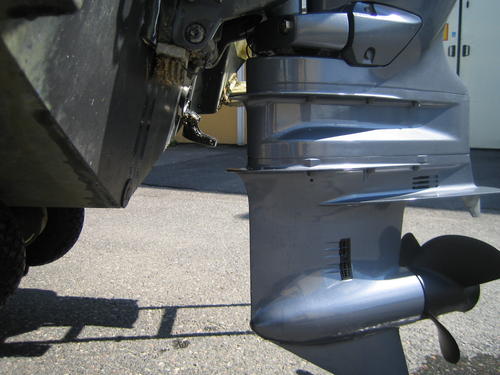

Hej Klacksorarna!
Har du köpt båten och motorn av en auktoriserad båtaffär som säljer Yamarin och Yamaha?
Är motorn monterad på rätt höjd, det vill säga i tredje hålet (se bifogad bild)?
Vad har du för propeller (antal blad, diameter och stigning)?
Använder du och fungerar powertrimmen så att du får rätt riggvinkel?
Har du placerat all tung packning/last under aktersoffan?
Har du lika mycket vikt på styrbord som babord sida?
Återkom med svar på mina frågor så skall vi nog kunna lösa detta tillsammans.
Anders
Hej igen!
Det blev fel bild, här kommer den rätt. Sorry.
Anders
Vanligt fel av båtfirmor att montera för lågt...När båten planar och är rätt trimmad skall kavitations plattan(ovanför propellern) inte orsaka vattensprut, lite är ok men den skall inte svämmas över och orsaka motstånd..Kolla att motorn varvar vad som är rekommenderat vid full gas och rätt trim, kan även vara fel propeller, men kolla höjden före du byter propeller..
Läste i en tråd att båtfirmor ibland väljer att montera ett hål lägre än körfaka pga slippa reklamationer från ovana båtförare att propellern släpper, kaviterar. // Havskatt
