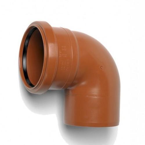

Om du tar av det så kan du göra som jag gör (AD41).
Så kan den gå ett tag tills man är säker på att det har gått runt och kommit in överallt...
Snyggt! Hur får du fast rördelarna på avgasbälgen?
Ser ut som en väldigt smart lösning. Tack för den.
Jag trycker bara dit den på avgasbälgen. Det sitter ju en gummifläns i röret som hakar fast i avgasbälgens veck. Råkar passa perfekt...
Edit: bilden visar en 90-graders böj. Men jag använder 2st 45-graders för att få ut röret en bit från båten.
