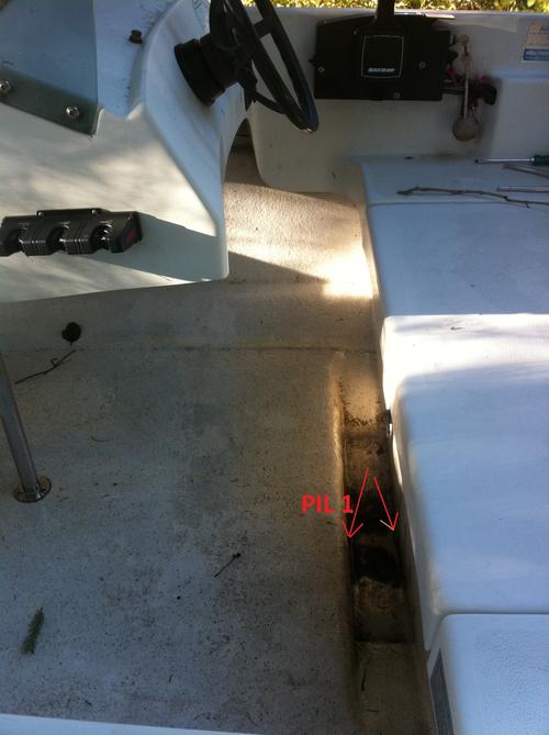

Har en HögaRodd 410 S som har vatten mellan bottnarna.
Laddar upp en bild där vattnet verkar ha tagit sej in vid PIL 1 men bara delvis kommer vattnet ut...
Har haft båten på trailer och tippat den bakåt, men fortfarande får jag inte ut allt vatten.
Vad har det där hålet för funktion?
Någon som har nån bra ide om hur jag får ur vattnet?
Funkar inte att bara skruva ur bottenpluggen...
Troligen är hålrummet fylt med flytskum som med åren sugit åt sig vatten. Jag har läst om folk som plockat ut hundratals kilo vattenbemängt skum ur sina båtar. Vad jag har förstått så går det inte att torka ur skummet utan det är rensing och ersättning med nytt skum som gäller.
