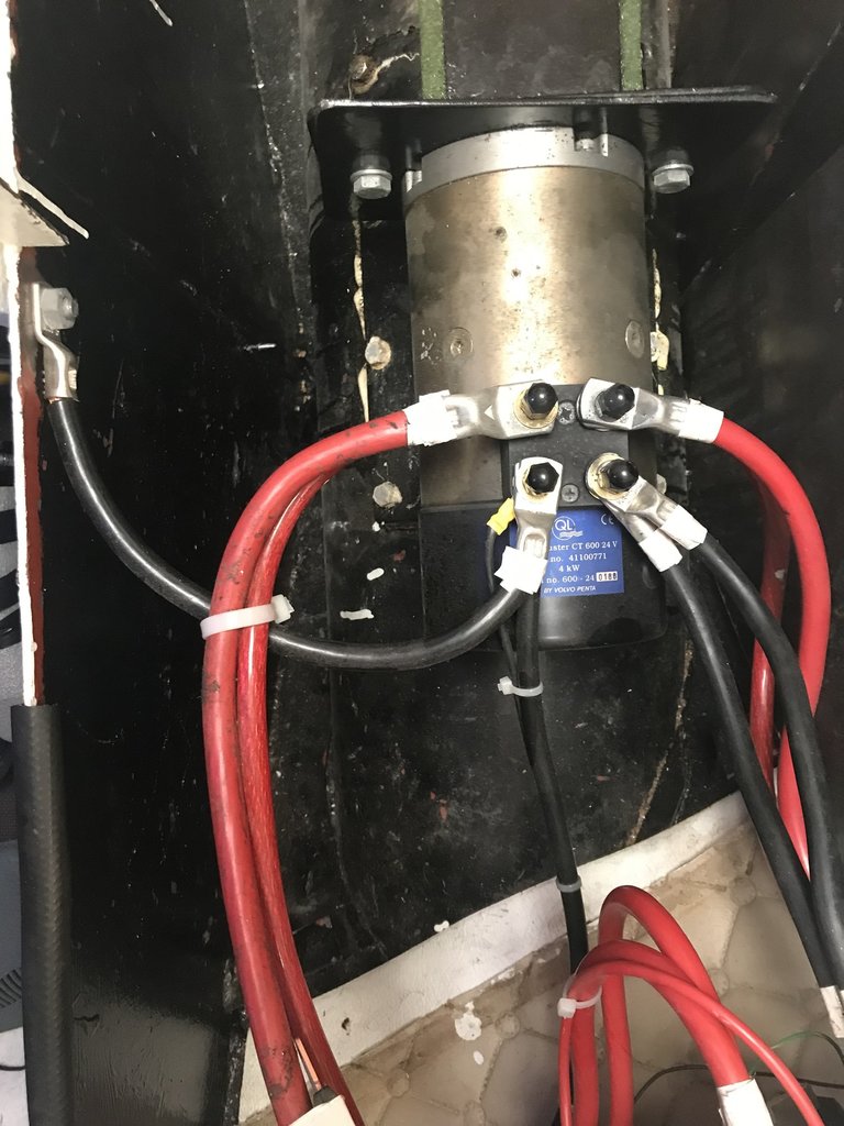

Windy22_GBG 1 Postad 12 Juni , 2023 Köpt äldre stålbåt, minuskabel från bogpropellern kopplad till skrovet. ska jag vara orolig? bör jag ändra något? Dela detta inlägg Länk till inlägg Dela på andra webbplatser
