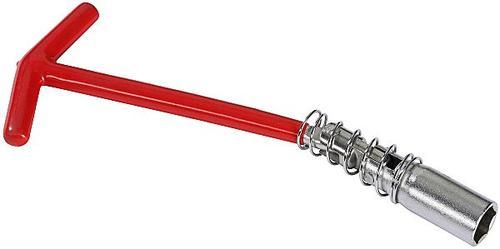

Hade samma problem som dig föregående höst och har för mig att jag fick dit det nedersta stiftet med lite lirkande med hjälp av en sådan här dedikerad tändstiftsnyckel (se bilden).
Hade använts till en Ford Fiesta en gång i tiden! Kostar 29,90kr hos Biltema!
Tack för tipset!
Ska genast åka till Biltema och införskaffa en sådan.
OK, var på biltema och köpte nyckeln. Fick loss tändstiftet men höll inte på att få dit det nya tändstiftet. Slutet med att jag köpte en 16 mm hyls och en förlängare som är ca 5 cm.
Lyckades efter ca 45 minuter lirka dit tändstiftet. Hur gör de på serviceverkstan?
Tack ännu en gång för tipset av tändstiftsnyckeln!
