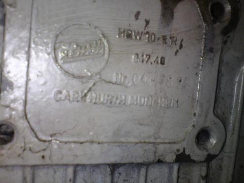

Hej alla båtvänner har en snipa (saga 27) med en perkinsmotor 4108 med ett backslag från Tyska Hurtz !  min fråga är kort och gott om någon vet vilken typ av olja jag skall ha i backslagert ?
mvh/Peter
ATF typ A eller ATF Dexron II enligt manualen till min gamla motor (hade tidigare en Perkins 4.108 med ett Hurth HBW 10-backslag). Kolla gärna färgen på oljan du har i idag, ATF-olja brukar vara röd.
