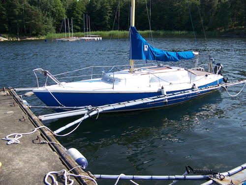

Efter att ha införskaffat en gammal Magnifik Midget och börjat få henne ren och snygg (nåja) funderar jag på att offra några kronor på att byta plexirutorna på båten, som av ålder blivit rätt mjölkiga och fula.
Är det någon som vet vad det skulle kosta på ett ungefär? Skiljer det i pris om man väljer tonat plexiglas? Någon som vet?
