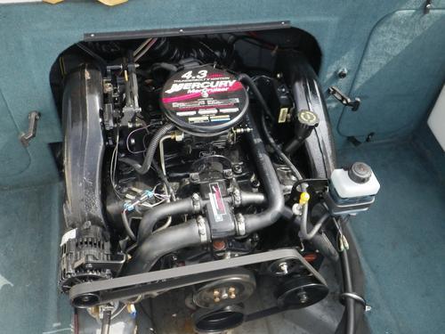

Har en Bayliner 2052 Capri med en Mercruiser 4.3 LH (V6) som jag köpt nyligen. Har fått ett jättekonstigt problem.
Vid första fulltankningen (140L tank) fyllde jag på 90L soppa och sedan påbörjade vi en lång färd på ca 65 distans. Från början kröp vi fram i typ 7 knop och sedan när jag drog på så började motorn baktända. Ska sägas att motorn gick klockrent innan tankningen.
Vi grubblade på om vi fyllt för mycket bensin och blockerat avluftningen av tanken så att bränsletillförseln till motorn ströps. Puttrade på i ca 7 knop i ca 20 distans och sedan när vi kom ut på öppet vatten och drog på så gick motorn klockrent igen utan baktändning. Vid nästa tankning så fyllde jag inte på lika mycket och motorn gick bra.
Nu vid tredje tankningstillfället så kom fenomenet tillbaka men nu med problemet att motorn går orent och baktänder ganska frekvent trots att vi förbrukat ca halva tanken dvs nu försvinner inte problemet trots att det borde vara fritt inflöde av luft till tanken under gång.
Finns det ngn backventil i bränslesystemet som kan ha hängt sig ? Ska testa att byta bränslefilter och se om det gör ngn skillnad.
Om jag varvar motorn med drevet i friläge så går motorn jämnt och fint utan misständning.
Som sagt, det konstiga är att detta problem har uppstått vid två fulltankningar.
Är det någon som har ngn erfarenhet av detta eller liknande problem ? Jag tror själv att det är problem med bränsletillförseln och inte ett tändinställningsproblem.
Oljetryck och motortemp är helt normala och stabila.
MVH/Anders

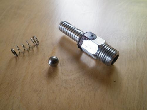

Har nu varit ut till båten och bytt bränslefilter samt rengjort backventilen på tanken. Det blev klart bättre, motorn går renare och baktänder inte lika frekvent.
Tyckte att backventilen var trögöppnad så jag borrade ur den och tog bort kula och fjäder för att testa om ett helt ostrypt bränsleflöde från tanken MEN det blev inte bättre.
Nästa steg blir att demontera bränslesilen i förgasaren (2-ports  MerCarb) och rengöra denna.
Bifogar bild på backventil.

Ytterligare uppdatering: var ute och provkörde båten igår och den går nu mycket bättre, drar på alla cylindrar och vandrar inte i varvtal så häxblandningen hjälpte !
MEN den baktänder fortfarande då och då så väl i hamn så lyftade jag på motorkåpan och inspekterade. Flamskyddet till förgasaren var fullt med kondensvatten där vevhusventilationsslangarna ansluter!  Alltså finns det vatten kvar i motorn från en tidigare incident trots att oljan inte är det minsta grumlig.
Detta är nog orsaken till misständningen dvs det kommer rejält med vattenånga via VV-slangarna som kondenserar på flamskyddet och så sugs det vatten rakt in i förgasaren!
Så nu blir det ett par oljebyten till....
Tror att jag fick in vatten i motorn då jag var tvungen att tvärstanna motorn när jag låg i 40 knop pga varning för lågt oljetryck (falsk varning) se denna tråd: http://www.maringuiden.se/forum/;thread=399719#loopstart
Enligt mekhandbok för Mercruiser V6 så finns det risk för vatteninträngning via limporna om man vid full fart tvärt tar ner varvtalet...
Så sammanfattningsvis så beror baktändning och dålig gång på två fel: kondens i tanken och så detta idiotfel med vatten som kokar i vevhuset och blåser ut via VV-slangarna och kondenserar i flamskyddet så förgasaren drar in vatten under gång. Knepigt.
//Anders
