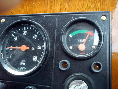

Haj! Jag håller på att försöka lösa precis samma problem just nu!
Jag har en AQ130 som renoverats i vinter (bl.a. läckte alla ventilerna) men nu spinner motorn som en katt!
Men... Den blir fortfarande alldeles för varm! Tempmätaren gå upp i det röda fältet efter 12 min tomgångskörning...
Jag har demonterat termostaten och provkört utan. Ingen förändring alls!!
Jag har kollat vattenpumpen och den tycks fungera och impellern slirar inte på sin axel och snurrar som den skall.
Jag har kollat sjövattenpumpen och den sprutar vatten efter pumpen.
Vad återstår nu??

Kanske har jag kommit på lösningen för mig... Dagens provtur visade åter en alldeles för hög motortemperatur. Kände på alla slangar och upptäckte att den som skickar ut det varma sjövattnet var kall!
Tillslut så kom jag på att kolla kylvattennivån igen (3.e gången) och vattennivån var åter för låg. Så jag fyllde på igen och vid körning på tomgång, gick inte temperaturen upp så mycket över det röda. Dessuton sjönk den snabbt då jag ökade motorvarvet!
Jag skall åter göra en provtur imorgon, när jag skaffat en ny generatorrem. Den gick av vid provkörningen...
Hoppas jag verkligen kan lägga detta problem åt sidan snart!
/Lars
Mitt kylproblem är nu löst!
Orsak:  Det visade sig vara locket som täcker impellern i till sjövattenpumpen som var slitet, samt att det saknades en skruv i sjövattenfiltret som släppte in lite luft genom hålet. Sammantaget gjorde detta att inte motorn kyldes tillräckligt.
Provkörde båten igår och nu funkar kylningen alldeles utmärkt! Tack till Kamm's på Saltö i Karlskrona för en bra felsökning och reparation!! Funkade att vända på locket på sjövattenpumpen, samt sätta i en bult i sjövattenfiltrets hål.
//Lars smiley
