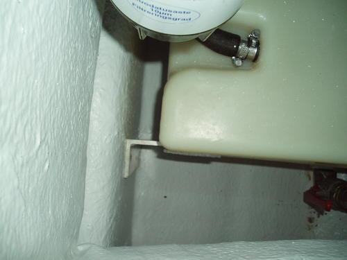

Tanken sitter mellan bottenstockarna i aktern nedhållen med ETT spännband. Tanken är smalare än utrymmet men är inte fixerad i sidled. I akterkant finns en plastkludd och i förkant vinkeljärn. Tanken kan glida mellan vinkeljärnen och skadas. Denna montering är enligt Yamarin helt korrekt. Fått ny tank på garanti och lagt mellanlägg mellan tank o bottenstockar för att fixera i den sidled. Alla som äger en 64a bör kolla sin tank och om den fortfarande är oskadad fixera den i sidled med mellanlägg. Idiotiskt av Yamarin att inte göra detta från början..

Såg också detta med vinkeljärnen av alu i framkant på bränsletanken.
Min hade nött lite i tanken på styrbord sida, men jag bedömmer att den inte nött så långt in.
Jag tog bort endast det vinkeljärnet och la ungarnas tennistrännarkudde på sidan av tanken!

Så här illa kan det gå med tanken pga av den inte är fixerad i sidled. Tanken har glidit in mellan ena vinkeljärnet o ligger o äter mot det. Vid upptäckt var vinkeljärnet 2-3 mm inne i tanken, tanken är 5 mm tjock.. En planka på var sida så tanken legat still o det hade aldrig hänt..
