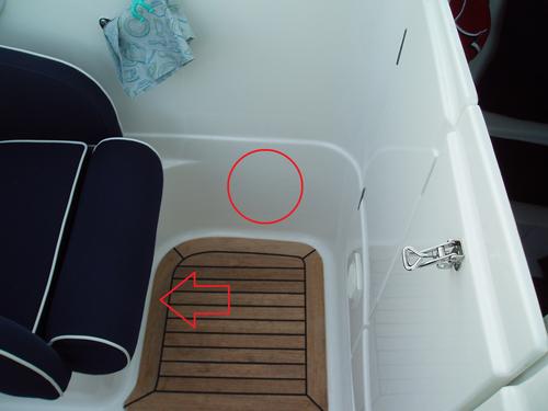

Högtalarna (Infinity från Harman/Kardon) i vår 64DC har jag förövrigt satt en knapp decimeter upp från durken till vänster/höger om förarens respektive passageraren fötter. Tycker de ger riktigt bra ljud och andas verkligen kvalité rakt igenom.

Du har inga bilder på din montering mm? Kan vara ett bra ställe för montering. Hade du fler högtalare monterade eller?

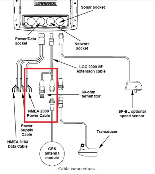

Ser inte riktigt färgerna på kablarna men om det är vit, blå, svart och röd så är det en pigtail buswire. Sitter ett likadant kontaktdon i andra änden kan man oxå kalla det för två halva motorinterface ;-) Det är sådana kablar jag splittat och skickat ut så har de som fått dom skarvat dom med en NMEA-kabel och fått sej ett motorinterface.

Bilden är från instruktionsboken till din plotter. Som du ser på högra delen av den röda fyrkanten använder man här en annan sladd för att ansluta antennen där termineringsmotståndet hänger på en lös sladd bredvid. Det jag misstänker är att du har ett vanligt NMEA-T istället. Det du då gör är att du plockar in detta T i ditt nätverk som du bygger med startkittet. Ditt nätverk kommer då se ut så här från ena änden till den andra. 120 Ohms terminering - T med benet anslutet upp till plottern - T med benet anslutet till antennen - T med benet anslutet till Command Link bussen via hembyggt interface - 120 Ohms terminering.
Det som oxå måste undersökas är hur eller om ditt nuvarande halva NMEA-nätverk är spänningssatt.. Den vänstra delen av den röda fyrkanten på bilden. Leta upp dessa kablar o se vart dom går. De kan mycket väl vara sammansatta med matningen till plottern. En inte helt optimal lösning då nätverket hela tiden då drar ström som du kan läsa om i min NMEA-monolog som jag länkat till högre upp.

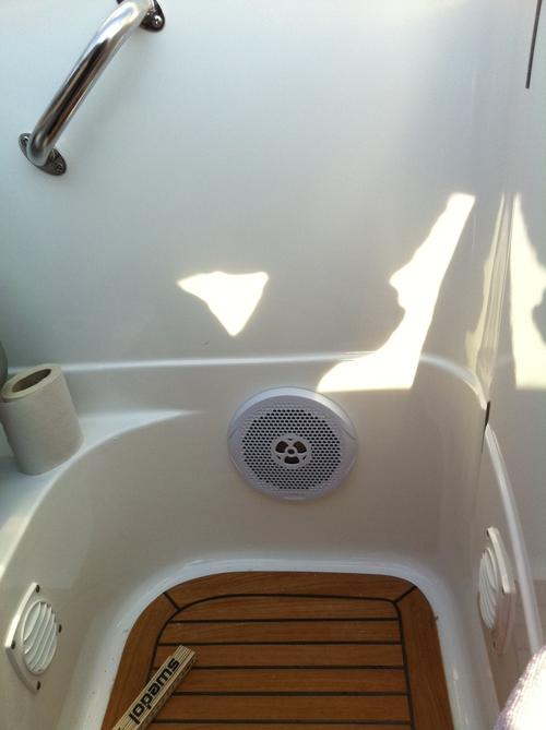

Ja. högtalarna sitter där du markerat med en cirkel. Har satt en gummidörrstopp i vitt en bit upp som fångar upp dörren i händelse av att den skulle flyga upp.
Tror att en mindre del av ljudet blåser bort om man monterar högtalarna lågt. Jag upplever i alla fall att det i princip blir som en resonanslåda i båten när man spelar :-)

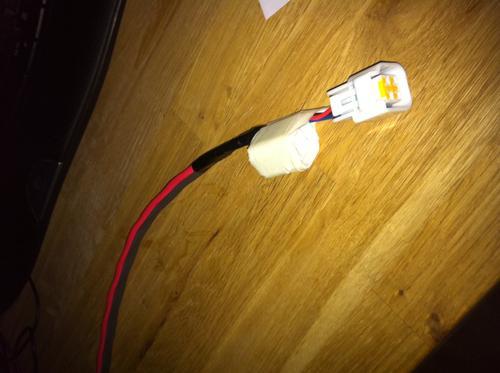

Här är halva Yamma prylen i närbild!

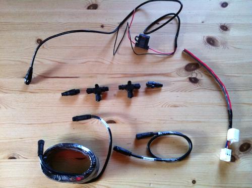

Tror ni att det räcker med dessa eller?
Tror jag måste ha en adapter mellan nya och gamla?!
Hittade denna sida.
http://www.sportmanshipmarin.se/assets/documents/service/nmea2000.pdf

Du måste se till att få en NMEA-sladd över som du kan skarva ihop med pigtail-bussen. Färgerna är samma, bara att skarva vit mot vit, blå mot blå osv. Skillnaden mellan blå och röda NMEA-kontakter kan jag tyvärr inte men att dömma av texten i dokumentet kan nån form av adapter behövas, texten är för mej inte solklar så jag vet inte riktigt vad som kan behövas eller vad som blir den smidigaste lösningen. Handlaren kanske har koll?
Du vet väl att vissa Amerikanska radioapparater inte funkar 100 i Europa? Var osäker på hur Fusionen skulle va eftersom den inte var släppt när jag köpte så jag tyckte det var tryggast att handla i Europa. Har för mej att England oxå var billigare än USA då det är EU o man slipper tull o moms. När jag väl fick apparaten fanns alla radiostandarder i min. Antar att samma kommer gälla din apparat eller har du t o m kollat upp det?

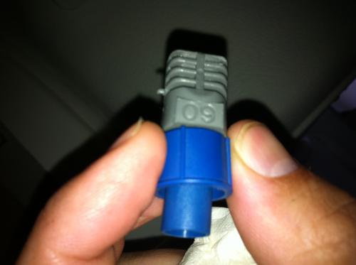

Jag tror de röda är den nya sortens NMEA 2000 och de Blå är den gamla.
Jag måste bara komma på vilken adapter som jag ska ha? Mitt nuvarande (Blåa) halvnätverk vete tusan om jag ska ha kvar pga man måste ju sluta med en 120 plugg och det har jag  då inte hittat av den blåa sorten. Det satter en 60 plugg på min. Funderar om jag skippar strömmen i Yamaha (halva mojängnen) och kör bara med vit och blå till det nya. Då blir det att köra strömen från kitet eller från GPS´ n?
Alltså jag ska klippa av en av NMEA 2000 kablarna för att skarva till YAMAHA sladden! (Är nog självklart!) :-)

Bild på styrbord högtalare! Gick mycket bra att fräsa ur hålen på båda sidor! Inga kablar att vara rädd för mm.

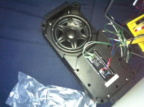

Testade subben också och visst blev det bättre ljud, men är tvecksam vart jag ska placera den.
Är inne på att sätta den under passagerarstolen med vetskap att det blir mindre utrmme för annan förvaring.
