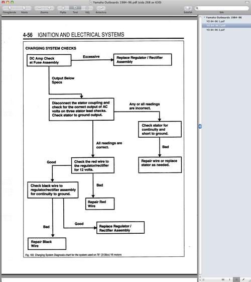

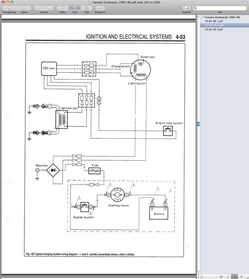

maneri01 1 Postad 6 Juni , 2011 Jag fortsätter själv. Jag tror att denna motor är byggd av Yamaha. Tittade i deras handbok och hittade följande bild. verkar som sagt vara regulatorn och/eller likriktare. Nu skalla man bara identifiera dem också. Någon som vet om det är samma enhet på denna motor och om det är vad jag har fotat i första inlägget?! Dela detta inlägg Länk till inlägg Dela på andra webbplatser
forgus31 139 Postad 6 Juni , 2011 Jag har inga detaljer om din motor men är du säker på att den stannar vid 16,8V så kan du ta ned spänningen med dioder. 0,7V per diod. Tre st så har du 14,7V vilket är en lagom spänning till batteriet och GPS:en. Du kan också kolla efter regulatorkrets eller skaffa en solcellsregulator på c:a 10A eller vad din motor mäktar med. Svänghjulsgeneratorer brukar inte klara mer än några ampere men det kanske din gör. Med solcellsregulator är du förberedd för solceller. Dela detta inlägg Länk till inlägg Dela på andra webbplatser
maneri01 1 Postad 6 Juni , 2011 Om jag skulle välja det. Vart skulle jag då koppla till panel från regulatorn? skulle de gå till min generator? Skulle inte detta kunna medföra att CDI boxen tar stryk? skickar med en bil på typsika laddningssystem, vet ej om mitt ser ut exakt så, men vart ska jag sätta panel ut? Dela detta inlägg Länk till inlägg Dela på andra webbplatser
forgus31 139 Postad 6 Juni , 2011 Nej det blev ju svårare med en motor som har startmotor. Det blir en hel del kopplande för att få till en reglering. Startmotorn använder samma ledning som den som laddar batteriet så den kan man inte bryta upp utan vidare. Det verkar bara vara en likriktning och ingen reglering syns i kopplingen enl. den undre bilden. Svårt att veta hur man tänkt när man konstruerat motorn. Ett batteri mår ju inte så bra att ligga och gasa med 16,8 V och elektronik kan förstöras. Kan vara så att man räknar med att ett batteri håller för att laddas med den höga spänningen då det är sällsynt att man kör timme efter timme. Några GPS:er fanns heller inte när motorn tillverkades så man var väl inte så noga med det. Lampor frö lanternor belastade väl lite lagom. Kanske ful-lösningen kunde passa ändå. Mät spänningen med lanternorna påslagna. Eller ta lämplig belastning i form av 12V-lampor. Din GPS skulle hursomhelst fungera bättre med några dioder i serie. 3 st á 0,7V så får du 2,1 V lägre. Med 14,7V skulle du också kunna ladda ett extra batteri för andra elektronikprylar som du då givetvis kopplar direkt på det extra batteriet. Dela detta inlägg Länk till inlägg Dela på andra webbplatser

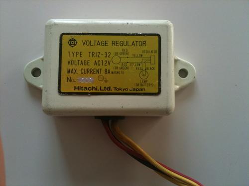

maneri01 1 Postad 13 Juni , 2011 Såhär ser en voltregulator ut till mariner (den jag äger) årsmodell -95. återkommer med bild när den är monterad, vart man hittar den osv. Som sagt. den första bilden visar likriktare (den enheten som har flänsar) 1 Dela detta inlägg Länk till inlägg Dela på andra webbplatser
maneri01 1 Postad 30 April , 2012 Hej igen! Har nu bytt regulator och varit ute och provkört båten. Tyvärr så kryper laddningen sakta upp till 16,7 v efter en stunds längre körning. På tomgång ligger jag fint kring 13 volt men när jag kör fullt så kryper den sakta, sakta uppåt. Vad ska man hitta på? Skita i det är ett alternativ, hur säkrar jag upp utrustningen mot hög spänning? trditionellt är det ju att man sätter säkringar för styrka (A) eller finns det något annat sätt? Dela detta inlägg Länk till inlägg Dela på andra webbplatser
guestsson 487 Postad 30 April , 2012 Säkringar skyddar mot överström. Den höga spänningen beror av det motsatta, dvs för låg belastning. Oreglerad laddning från utombordare har diskuterats många gånger tidigare. Ibland framförs åsikten att spänningen visserligen är så hög att den är skadlig för batteriet, men eftersom strömmen är låg så gör det inget. Jag vill påstå att resonemanget är både fel och rätt. 16,8 V polspänning på batteriet är 16,8 V, oavsett spänningskällas inre resistans. Naturligtvis är det inte bra, men så här har det varit under långan tid på utombordarna, det är först under senare år tillverkarna brytt sig om att försöka begränsa spänningen. Använd ett öppet batteri där du själv kan kolla och fylla på vatten. Placera batteriet väl ventilerat. Om du har utrustning du är rädd skall ta stryk av överspänningen så koppla in ett par tre dioder i serie med matningen till dessa. Du kan också få samma effekt genom att koppla in en last, t.ex. lanternorna när spänningen går över 14,5 V. Kör och var glad. Jag hade ungefär samma överspänning på min Yamaha 55 -76 som vi hade i 26 år. Till denna höll batteriet i ungefär 8 säsonger. Behövde bara fylla lite vatten och hålla betteriet underhållsladdat på vintern. Det senare har större betydelse för livslängden än de fåtal timmar som batteriet utsätts för överladdning. Dela detta inlägg Länk till inlägg Dela på andra webbplatser
forgus31 139 Postad 30 April , 2012 Varför inte byta regulatorn. Den fungerar ju inte. Har säljaren sålt en regulator så får han väl stå sitt kast. Trodde han (som de flesta) att likriktaren (som det väl var) var en regulator och har tagit betalt för det (det säger prislappen) så ska du få en som lägger sig på max 14,7V som de flesta accar accepterar under rätt lång tid. Likaså elektronik verkar klara sig med spänning på 15-16V. Åtminstone ska han be om överseende och lätt rodnande ta tillbaka regulatorn och gärna ge dig en smärre kompensation. Du har resor, inkoppling och felsökning som har kostat dig en hel del. Okunskap kan kosta. Kunskap kostar ju och det fick han på köpet. Dela detta inlägg Länk till inlägg Dela på andra webbplatser
