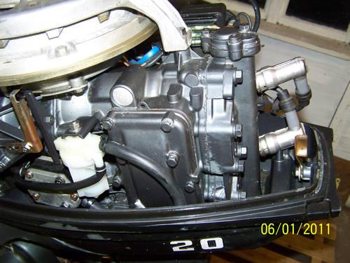

Har nyligen köpt en Mariner 20 hk -84 långriggad som jag försöker på ordning på...Jag köpte den som renoveringsobjekt och nu behöver jag lite hjälp med själva renoveringen. Har kollat lite på den och de fel jag hittat hittils är att det var en hel del vatten i växelhusoljan, samt att motorn verkar sitta fast då det inte går att dra ut snöret mer än ca. en decimeter. En av skruvarna till växelhusoljan saknade packning. Kan det vara felet eller är det troligtvis något annat? När jag tog loss tändstiften var de lite rostangripna och blöta så det verkar ha kommit in vatten där också. Hur ska jag göra för att få loss motorn? Är det rost i cylindrarna eller vad tror ni det är för fel?

Kände lite på en bult men då den gick av kändes det inte som jag var på rätt ställe och skruvade...Lägger upp några bilder så kanske det är lättare att hjälpa mig:

Har provat med 5-56 nu, men det verkar inte hjälpa...Vad är det man ska lossa för att komma in till kolvarna? Är det topplocket man måste ta bort? Känns som jag kommer dra av varenda bult i så fall...Går det att lossa startsnöret och ta den vägen ner eller är det bara dumt? Kikade in där tändstiften sitter och ytan såg ut som blött, gråsvart sandpapper..Känns inte så bra...=(
Du kan ju prova att spraya på ordentligt med rostlösare på skruvarna som håller topplocken och vänta något dygn. För att kunna besiktiga cylindrarna behöver du få bort topplocken. Har kolvarna rostat fast hjälper det inte att lossa cylindrarna för du får aldrig bort dom om kolven sitter fast i dessa. Jag skulle göra ett försök med att få bort topparna till att börja med.
Att det inte går att få motorn att rotera då du drar i snöret måste inte bero på att vevaxel eller kolvarna sitter fast.
1, Det skall finnas en spärr som hindrar start med ilaggd växel. Kolla att denna inte låser. Om detta är problemet skall det gå att rotera svänghjulet.
2. Växelhuset är låst. Om det går att få svänghjulet att rotera en liten bit så tyder detta på att  detta kan vara problemet, men säkrast är att demontera växelhuset och startapparaten.
Spärren till växeln är inte problemet iallafall, det har jag kollat, den flyttar sig när man lägger i neutral. Det går att dra ut startsnöret några centimeter, sen tar det stopp. När man släpper snöret dras det tillbaka. Växelhuset nere vid propellern verkar ok, för propellern går att snurra på när motorn ligger i neural. Jag vill gärna veta var jag ska börja skruva så jag inte förstör något i onödan. Använd gärna bilderna till hjälp så jag fattar rätt! =) Återigen är jag jättetacksam för alla svar jag fått!

Ok, jag tog loss själva hjulet där snöret sitter. Där under satt tre bultar runt en kulle. Ska jag lossa de också?
Ingen aning, Det räcker med att på något sätt kunna rotera svänghjulet en aning. Föregående inlägg handlade om växelhuset.

Det verkar som det har fällts ut salt lite här och där, så om något rostat fast eller om motorn skurit pga att det kommit in vatten i den vet jag inte. Vad tror ni?
