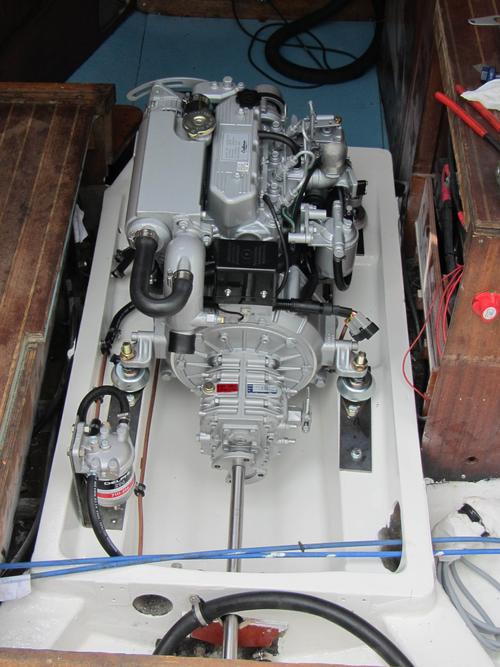

Men okej. Jag har en fråga till en av skribenterna, Zamla?
På bilden som jag antar är din installation så ser jag ingen hävertbrytande grej?
Din motor kanske ligger så mycket över vattenlinjen att det inte behövs?
Min motor hade med en installationsanvisning där en hävertbrytning inte var inritad men fabriken ändrar sig sedan ( ev efter två st haverier som beskrivits i bloggar ) och jag hann få den nya manualen innan jag sjösatte. Lite meck att få till en hävertbrytande funktion faktiskt?
Men installationen är inte klar på bilden ser jag. Har du fått hävertbrytande funktion?
