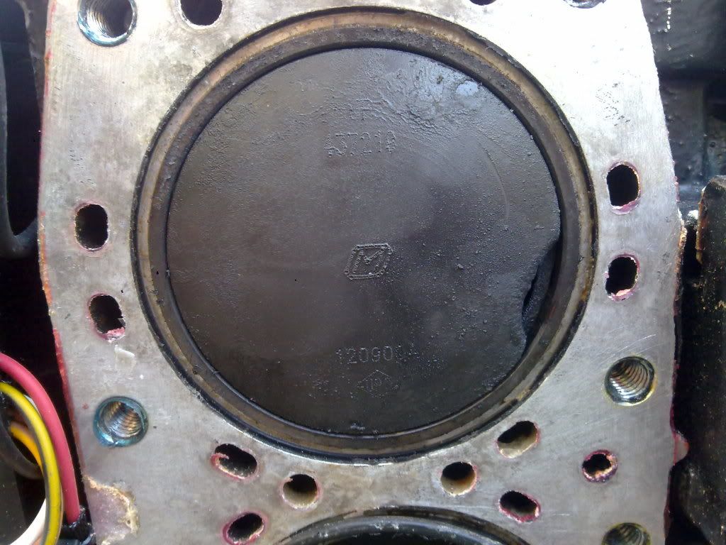

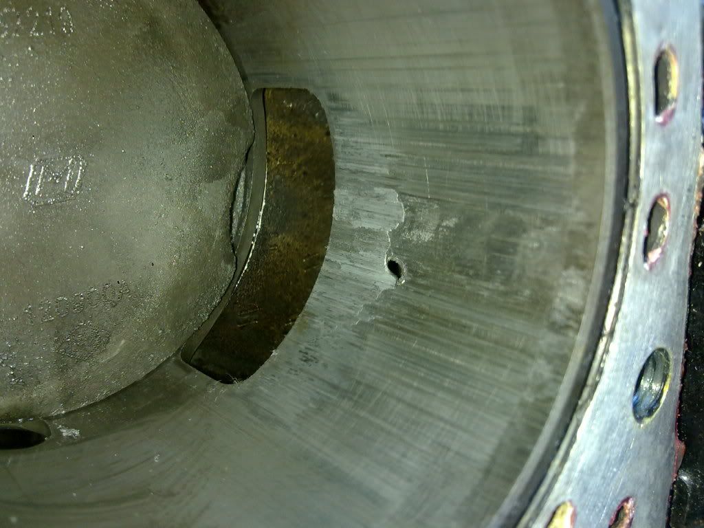

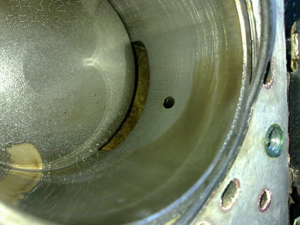

Halloj alla glada! Köpte mig en begagnad plastbåt (Crescent 430)av äldre sort med en Johnson 35hk -98, 3 cylindrig i mitten på april. Frid å fröjd, allt har funkat kalasbra. Alltid startat och aldrig tjuvdött. Har hunnit köra ca 10ggr i år innan detta plötsligt hände för 2v sedan. Var ute å skulle fiska då motorn helt plötsligt tappade kraft. Inget skrammel eller konstiga ljud, bara tappade kraft. Vände om hem och försökte reda ut vad som kunde vara problemet. Efter check av tändstift, kompressionstest så förstod tom JAG vad som orsakade kraftbortfallet. Det är 1:ans cylinder/kolv som har dött. Detta har hänt en gång tidigare, tydligen (1996) då ngt hände med vattenkylningen och 1:ans kolv nöp. Honing och ny kolv/impeller/packningar mm byttes då ut. Är inte säker på att det är vattnet som är boven i detta fall då jag såg att det kom vatten därbak. Vad kan vara boven?? Kan det vara snål blandning i förgasaren? Motorn har separat oljetank och har sett att det minskade olja.

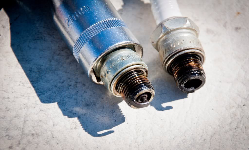

Nu är alla förgasarna rengjorda samt urblåsta. De såg dock väldigt rena och fina ut invändigt. Så frågan kvarstår, vad kan ha gjort så att kolven brändes sönder? Någon måste ju ha råkat ut för liknande eller hört ngn som har?? Kan det vara så enkelt att tändstiftet gick sönder och orsakade allt detta?

Har faktiskt inte funderat vad de små hålen är till för. Dock skall de vara där för de finns i alla cylindrar på samma ställe. Hålen är ej heller insjunkna/sprucna. De är helt jämna med fodret....förrutom 1:ans som har metall utsmetad över halva hålet. Som bilden visar så är hålet i 1:an nästan täckt av metall ifrån antingen kolven eller tändstiftet som förmodligen gick sönder när detta hände eller så var det tändstiftet som gick sönder och orsakade detta.

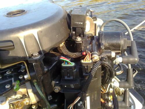

En annan sak jag just kom på när jag kollade igen mekhandboken.......jag minns att under svänghjulet så fanns det några kablar som var rejält nötta. De hade legat och skrapat under svänghjulet. Kollade upp och dessa har något med hur tändstiften skall tända........kablarna går till sensorn som läser av hur och i vilken ordning stiften skall tända. Kan det vara så enkelt att det har blivit fel i tändningen då dessa har legat med bar metall mot svänghjulet och förmodligen gjort kortis lite då å då??? En av kablarna är nästan helt av, söndergniden mot undersidan.
Mitt i bilden så går kabelhärvan in under svänghjulet/kåpan. Dålig bild men man ser att kablarna som solen skiner på närmast kåpan, så är höljet avskalat. Och på min bild som är lite större så ser man kopparn titta fram :(
