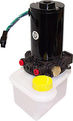

Ny Hydralpump (Power Trim) Volvo Penta DP290 Drev
Hej jag har köpt en ny hydralpump se bilden till min Volvo Penta 290 Duopropp, den gamla pumpen hade tre sladdar som kom ut från hydralpumpens motor, den här nya >> Volvo Penta 3586765 har en grön och en blå sladd ut från hydralpumpens motor.
Frågan är det sägs att man ska kunna skifta från den gamla pumpen till den här nya pumpen är det nån som känner till nåt om DEN NYA modellen och hur den ska monteras? är det bara skifta montera? måste några ytterliggare delar bytas ut som reläer osv? eller går det att använda allt som sitter på plats redan?
Till sist det står inte om blå kabel är eller -... samma med den gröna sladden står heller inte om det är eller -

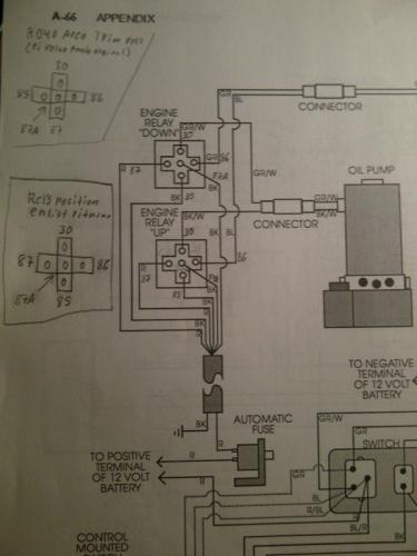

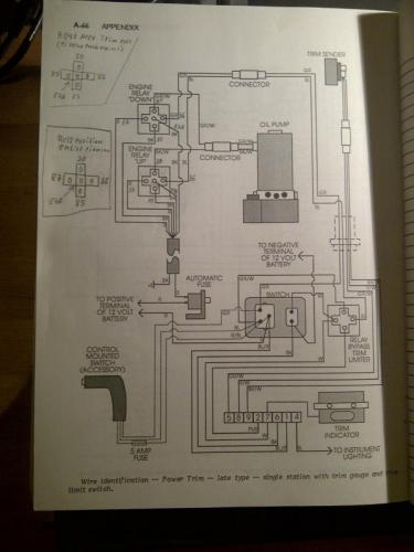

Här finns schemor för nya och gamla pumpen: länk
sid 166 Model 290, Power trim Earlier model
sid 167, Models 290 SP and DP, Power trim Later model

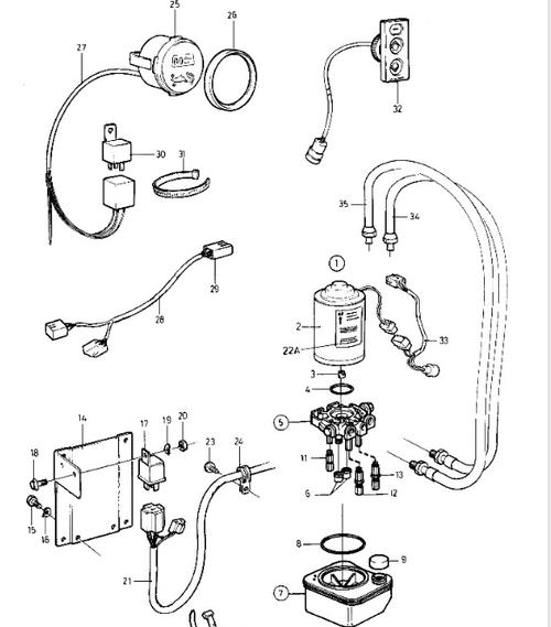

För att ge en korrekt ihopsättning av att byta ut den gamla hydralpumpen mot den här som första inlägget i den här tråden, där bilden visar nya variaten ersättnings hydralpumpen 3586765 så måste man komplettera med några delar se bilden här.
På bilden nr 17, två stycken reläer kostar hos volvo penta 740kr med moms men hos drev.se kostar ersättningsreläerna 225 kr styck ;-)
Sen om man var en klippa i träslöjden så kan man ju alltid bocka till plåten/konsolen  själv eller välja att köpa konsolen/fästplåten nr 14 på bilden som kostar  473 kr.
Sen måste man köpa kabelhärvan hos volvo penta (hittade ingen motsvarande nånstans på nätet) för 974 kr ink moms. (kabelhärvan innehåller kontakt mot powertrimmätaren så allt är komplett ;-) )
Sen MÅSTE du köpa fästbultarna som sitter mot pumpen eftersom det är tum mått köpa dem på volvo med för 4 - 6 spänn styck...
Allt som allt >> Pump, 2 st reläer, 1 st konsol/fästplåt, 1 st kabelhärva och sen slutligen tum-bultarna....
