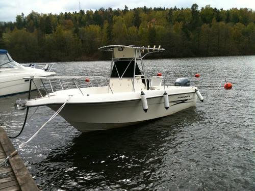

Hur stor skillnad är det i realiteten på 130 hk och 150 hk om båten väger 1350Kg?
Någon som vet?
Om allt annat är lika, ca 2 kn i toppfart. Har själv en 135 hk på ungefär lika tung båt. Den planar lätt  med 8 pers.

På en båt av den typen och den tyngden ligger man förmodligen ganska nära minsta tänkbara motor vid 130-150 hk. Oftast har de väl 200 hk och däröver. Det innebär att skillnaden på 20 hk kan upplevas som ganska stor. Det kan vara det som skiljer mellan att alltid behöva ta ut max effekt, och att istället ha marginal kvar på varvräknaren när man håller båtens ideala marchfart.
