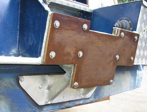

Har sett en bild på en arronet som hade 1mm kvar i akterspeglen efter att de hade monterad rostfria trimplan direkt på den, det hjälpta inte ens med anoder.
Hape, blev lite fundersam, har nog på några ställen en del rostfritt på blöta ställen dels uppstyvningen av aktern (se bilden) rostfria bult och brickor, samt även till bultningen av motorn även en extra förstärkningsplatta mellan motorns bultning i rostfritt.  Har inte sett några angrepp på själva båten däremot börjar motorn fäste se angripet ut, kan det vara så att skrotmetalen man gjuter motorer och drev i offrar snabbare än skrovplåten. ligger sötvatten, är det lönt att byta ut rostfria bultförbanden? och till vad isåfall?
Hej Det var länge sen.
Det kan väll inte var nån problem för dig och svetsa istället för att skruva.
Vet inte vad för motor du har men det finns stor skillnad i alukvalitet hos de olika märken.
Har lagat en del skeddar och de japanska motorer är av bättre kvalitet det blir knappt några porier som när man svetsa amerikans.
Sen är det Magnesiumanoder som gäller i sötvatten men det visste du redan tror jag.
Man kan skruva hur mycket rostfritt som helst på en aluminiumbåt men under vattenlinjen måste man alltid försöka isolera så mycket man kan.

Jo det var nog min Badanka du såg.  Motorn är en 80 tals mercury, verkar ha rätt mycket zink i gjutningen. När jag handlade motorn åkte jag på att svetsa upp kylmantlen eller vad blockstycket heter som sitter mot cylindrarna bakom avgasplåten och dess gjutning var rena skrotet att svetsa i. Har tyvärr inte tillgång till någon tig längre.  Akterförstärkningen gjordes på detta sätt för att jag inte ville riva upp akter durken som plastmatteklädd spånplatta i dessa båtar. Rostfritt är ju svårt att undvika finns ju en hel del i motorerna.
