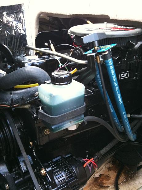

Var iväg och tittade på båten, och det såg inte ut som att jag hade någon servo, men jag hade servovätskebehållare och den hade rätt vätskenivå
Mycket märkligt.
Se på bilden, enligt instruktionsboken till båten så ska det sitta en servo någonstans, men vajern går direkt på staget...
Någon som vet OM och VAR servon ska sitta?

På sidan av den behållare som du fyller på vätska till servostyrningen sitter det på de flesta Mercruiser 3,0 ett hjul som drivs av en rem. Detta hjul är för drivning av servopumpen som sitter i underkant av vätskebehållaren.
Vet du förresten om det är så att du har servostyrning på båten? Om det går en wire / stag hela vägen från ratten bak till styrningens infästning ( som du fotograferade ) så har du helt mekanisk styrning. Har du hydraulisk så sitter ratten på en pump som det kommer ut hyraulslangar ur.

Om det är så att jag inte har servo, vad är då vätskebehållare till för som syns mitt i bilden?
Och vad är det då för fel på styrningen? eller ska den vara så trög så min sambo inte orkar vrida på ratten?
Hej Den där behållaren är för drevoljan! Men du skriver att du har ett alfa drev och dom har inte drevoljebehållare i motorrummet, det är bara bravo som har det.

Jag har bara en rem, och den verkar endast driva generatorn, inget mer...

Jo då, alpha Gen 2 har oljebehållare. Det hade jag på min Ryds 20. Så det är drevoljebehållaren för drevet som visas på bilden.
